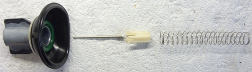

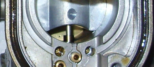

Oppa. Ich habe mal versucht zu finden was du meintest.
Die Nadeln die in die goldene Führung gehen sind für was?? Dachte die müssen sich bewegen beim Gas geben. Aber alle 4 stehen still... wozu sind diese Nadeln dann mit den langen federn in den kleinen schwarzen vergaser Deckeln? Hmm.
Ich kenne nur den Simson vergaser. Da bewegt sich sie Nadel hoch und runter beim Gas geben......

strandmicha hat geschrieben:1490537833186-1660908650.jpg
Schieb die Schieber mal mit dem Finger ganz hoch, dann siehst du dass sich die Nadeln mitbewegen; können auch gar nicht anders.
Sind halt so lang, dass die Spitze nicht aus dem loch kommt - sonst würde es eine reine Glückssache sein, ob die Nadel wieder ins Loch findet und du hängst in der Mauer weil das Moped weiter Vollgas gibt
Rein optisch wird die Nadel also nur dünner je weiter sie hoch kommt.

Scaz0r hat geschrieben:strandmicha hat geschrieben:1490537833186-1660908650.jpg
Also rein optisch konnte ich da gar nix erkennen. Ich hatte mal die linke Nadel herausgezogen und konnte da keine nix von sehen dass die Nadeln dünner werden.
Die vier Nadeln sollen doch unterschiedlich sein, oder? Also 2 kürzere und 2 längere. Was wäre wenn man beim
Zusammenbau nicht die selbe Reihenfolge eingehalten hätte?

denke auch mal das vertauschte Nadeln immo eher nebensächlich sind, sie tragen zwar unter umständen zu deinem Problem bei, sind aber m.E. nicht die Hauptursache.
zu den Nadeln allgemein - die MÜSSEN sich mit dem Schieber bewegen - man sieht es nur sehr schwer...
also wenn du die Gaser nicht auseinander hattest sind die auch noch richtig drin und selbst wenn der Gaser auseinander war...
müsste man sich beim Zusammenbau schon recht blöde anstellen das so "kaputt" zu machen das die Nadeln in der Düse fest stecken bleiben
schieb doch einfach mal mit den Fingern die Schieber hoch - dann machst mit nem Edding nen Punkt auf die Nadel - wenn dann Schieber wieder los läst, siehst du sofort ob Nadel "stehen" bleibt bzw. sich doch mit dem Schieber bewegt.

Das was du meinst sind die Drosselklappen.... Die kleppen halt auf und zu.
Was wir meinen und wo du hoffentlich auch von sprichst, sind die Schieber, die werden im Gehäuse hoch und runter geschoben...
Das wo die Gummimembranen dran sind, was durch die Feder im Deckel runter gedrückt wird, das ist ein Schieber.
Den Sollst du wie beschrieben hoch drücken.

Mensch Micha
Die Messing farbenen Nadeln Nadeln hängen an den Schiebern.
Wenn du von hinten in den Vergaser guckst siehst du diese grauen Schieber. Finger rein und hoch drücken.
Dazu muss lediglich der Luftfilterkasten ab damit du etwas siehst.
Zum hoch drücken reicht schon der Deckel.
auf das Bild klicken
So sieht das Ganze aus.
Ach ja. Und wenn sich deine Schieber nicht bewegen beim Gas geben, dann hast du dein Problem gefunden.
Die müssen hoch zappeln

Du hast doch weiter oben ein Bild eingestellt und wenn Du da in die Ansaugrohre reinschaust, behindert ein Etwas aus Alu Deinen Blick auf die Ventile oder Brennräume. Das sind die Schieber! Siehe auch hier, obere Bildkante:
Die Schieber selbst sind so aufgebaut: Schieber mit Unterdruckmembran, Nadel, Plastikführung, Feder (v.l.n.r.)
Damit die Schieber nicht wild rumklappern, wird Ihre Bewegung durch die Kombination aus Gummimembran und Feder im oberen Teil des Vergasers gedämpft. Diese Teile sitzen unter den runden, schwarzen Kunststoffdeckeln. Wenn Du genau hinsiehst, kannst Du mit Mühe am linken Rand der Gummimembran die kleine Gummiausbuchtung erkennen, in der eine kleine Messinghülse sitzt, von der auch Zauberer gesprochen hat.
Die Nadeln stecken also in den Schiebern und Erstere wiederum unten in den Einlassöffnungen für den Sprit. Diese Schieber werden durch den Unterdruck gesteuert, den Du mittels Dreh am Gasgriff und den mit dem Gasgriff verbundenen Drosselklappen (die runden, messingfarbenen Scheiben, die per Drehung den Gemischstrom im Ansaugtrackt öffenen oder verschließen) veränderst.
Hier siehst Du eine Drosselklappe, alle 4 Klappen sollten sich synchron bewegen, weshalb links/oben die Schraube zum Synchronisieren ist!
So, das war jetzt der Abschnitt 1 des Vergasers. die Schwimmer und ihre Steuerung ist Abschnitt 2, die funktionieren aber "automatisch" durch Zu- und Abfluss vom Sprit.
Hast Du das jetzt verstanden! Und wehe, Du hast uns mit gespielter Unwissenheit an der Nase rumgeführt! So viel kannst Du gar nicht bezahlen, wie wir dann beim Harztreffen saufen!

Fehler gefunden.
Der 2.vergaserSchieber ging gar nicht da die Membrane eingeklemmt war .und der 3. Ging zwar war aber auch etwas eingeklemmt.
Nun fährt sie wieder locker flockig 205 kmh.

Es gibt dort ein kleines Loch im Motorblock - recht mittig. Guck mal, ob dort das Öl raus kommt. Vorher natürlich alles sauber machen um überhaupt etwas sehen zu können.
- Beiträge: 805
Re: Fehlende Leistung 4.5.6.gang
Zauberer hat geschrieben:strandmicha hat geschrieben: Nur wenn man von links auf den Motorblock schaut ist alles von oben bis unten bis etwa zur Hälfte des Motorblocks mit Öl eingebaut.
links in Fahrtrichtung?
Ja links in Fahrtrichtung.
Meinst aber nicht die Ausbuchtung der Nockenwelle oder?
Ich schau morgen mal. Zunächst kann ich ja das Loch an meinem austauschmotor suchen....
- Beiträge: 16532
Wenn ich Loch schreibe, meine ich keine Ausbuchtung.strandmicha hat geschrieben: Meinst aber nicht die Ausbuchtung der Nockenwelle oder?
Im unteren Teil des Zylinderkopfes.
Das muss man nicht suche. Das ist relativ groß.
Bild aus eBay geborgt.
Wie ich dich kenne, kommt genau dort dein Öl raus.
Wegen dieser Löcher hab ich mal völlig unnütz eine Zylinderkopfdichtung getauscht.
