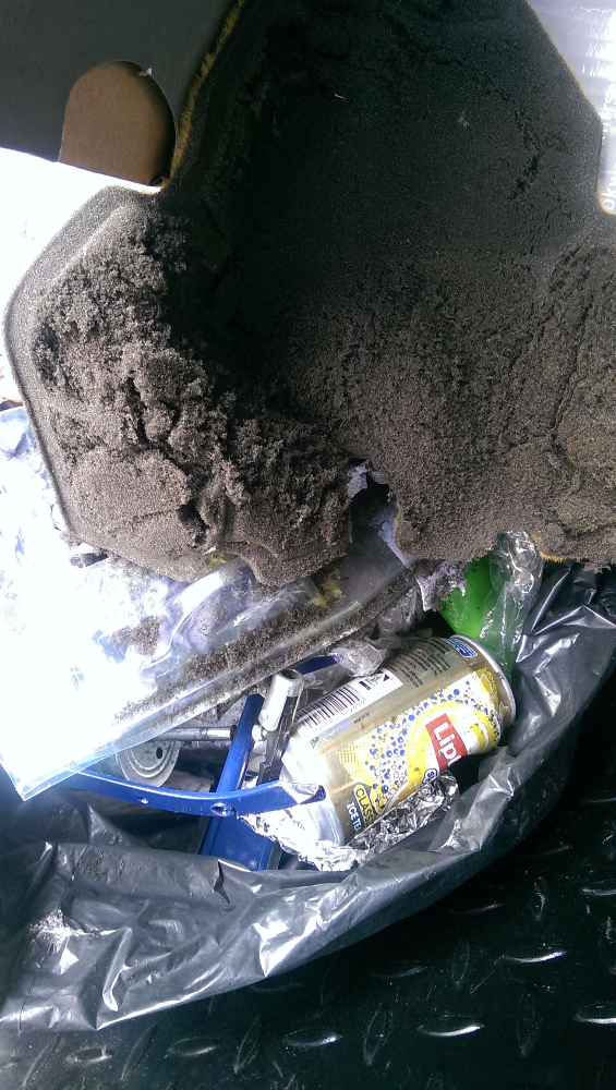

Der Luftfilter ist aber so alt, dass er zerfällt. Er zerbröselt richtig, Stückchen davon sind überall.
Kann das daran liegen? ein neuer kommt morgen

Ich denke ich habe den Fehler gefunden.
Das ganze was vor dem liegt an schwarzem zeug hat sich durch leichtes schütteln gelöst.
Morgen nochmal Vergaser raus, alles durch pusten ohne die Teile durch die Gegend zu schießen und dann läuft der Gerät hoffentlich

Re: Motor dreht bis 3000 1/min wie ein Sack Nüsse :(
Genau dahin ging meine Frage.
So ein Teil hatte ich letztens auch mal verbaut.
Der totale Rotz mit dem Gebrösel.
Ich denke, deine Leerlaufdüsen hat es wieder zugesetzt.

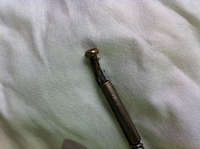

W T F
Ich wollte nur mal eben in die Ansaugkanäle gucken um zu sehen ob was vom Luftfilterrest drin war, nachdem ich den Vergaser begutachtet habe.
Was gerade eben nämlich nochmal in der Garage um mir was zum basteln mit nach Hause zu nehmen um auf die Lieferung der Luffis zu warten.
Ich habe meinen Augen nicht getraut.
Mit einem Greifer hab ich die Schraube nicht raus gekriegt, musste erst den Motor weiter drehen bis das Ventil runter ging, mit einem dicken Schraubenzieher lösen und dann mit dem Greifer holen.
Hier der Übeltäter:
Der fehlt nix, ist ja auch Stahl, Kopf ist wohl aus Alu oder?
Man sieht leider deutlich schwarze Spuren, das Ventil ist also mal offen geblieben.
Und ich bin mit der Maschine knapp 10km gefahren.
Werde morgen als erstes die Kompression messen.
Und ich wunderte mich noch über ein Klappern.
Einen großen Knall gab es allerdings nicht.
Eigentlich müsste ich den Motor jetzt öffnen um mir den Kolben anzusehen oder?
Ich sehs schon kommen, eigentlich kann ich die Maschine direkt wieder abmelden und hier lassen, statt sie nach München mitzunehmen...
Hier der Übeltäter:

Da kannste ja richtig von Glück reden das die Schraube nicht so aussieht
Nur wie kommt eine Verkleidungsschraube dort hin?

- Beiträge: 1118
Ja das frage ich mich ehrlich gesagt auch.
Habe bereits versucht das zu rekonstruieren wie das hätte sein können...
Nachdem ich den Vergaser abgebaut habe, hab ich mich eigentlich nur um den Vergaser gekümmert.
Vielleicht war sie schon vorher drin. Der Typ von dem ich die gekauft hab hat immerhin auch die Kabel am Magnetschalter falsch rum verschraubt...
Wenn die Kompression stimmt, kann ich dann einfach fahren??

Vermutlich haste ja wohl richtig Glück gehabt. Hoffentlich ist nichts Richtung Kolben gegangen!
Bin jetzt mal gespannt, wie das ganze mit neuem Filter, gereinigtem Vergaser und ohne "Montagematerial" im Ansaugkanal funzt.
Manche Leute sollten besser die Finger vom Schraubenzieher lassen!

ich denke, das das schwarze nur davon kommt, weil das ventil nicht richtig schließen konnte,
die nockenwelle drückt ja das ventil runter , die feder holt es zurück,
also hat die feder die schraube am kopf eingeklemmt, umgekehrt wäre mehr passiert...
was kann jetzt sein?? das du paar kratzer am ventilsitz hast oder eine kleine kerbe ?
manchmal kann das Maaterial etwas mehr ab ,als man vermutet..... vielleicht verbraucht es paar tropfen öl???
ich finde, mache dich nicht verrückt, fahr erstmal

Habe den Übeltäter aber jetzt gefunden.
Es ist die 4in1 Anlage von sebring,ist ein reacing endtopf mit nachträglichem DB-Killer.
Entweder kommt ein neuer endtopf ran oder wieder die Originale Anlage.
