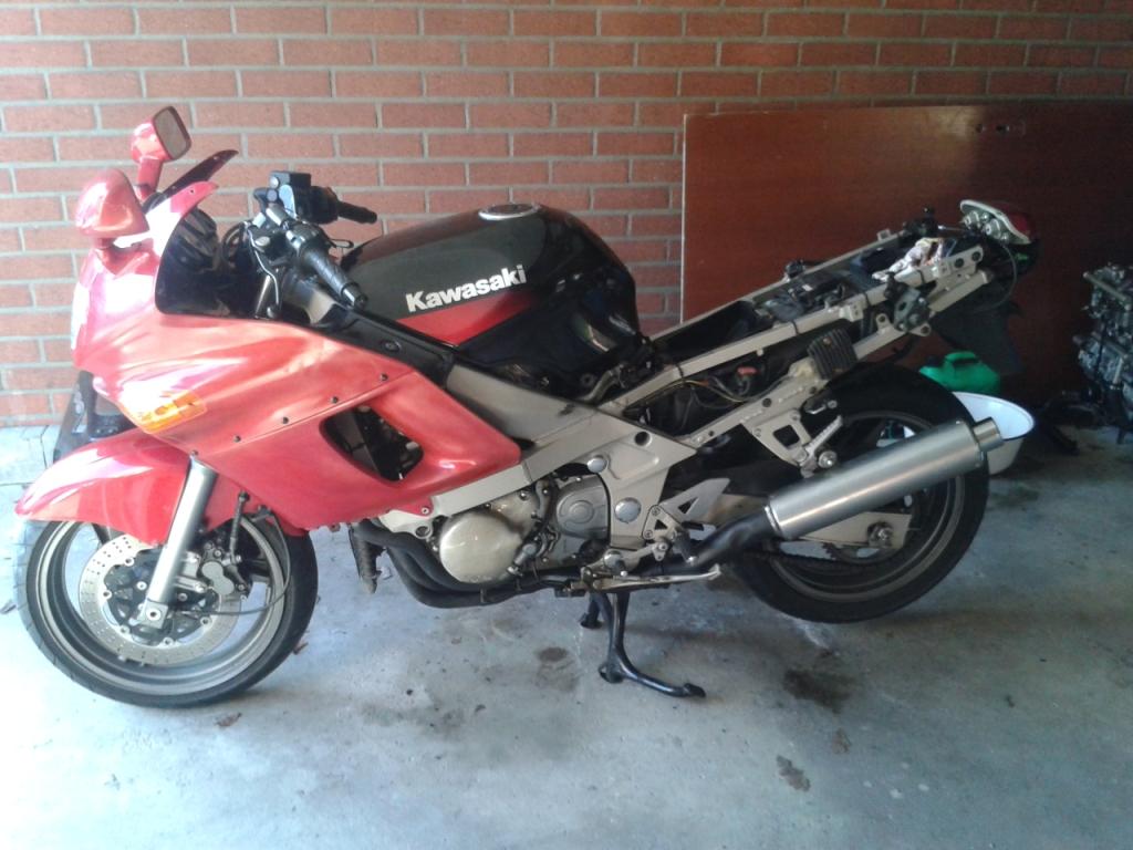

Es ging heute mal wieder los. Das Objekt der Begierde.
ZZR 600, EZ 07/2000, km 13.000 und, Motorschaden. Es guckt eine Pleulstange vorn aus dem Motorblock. Ansonsten macht die Karre einen recht ordentlichen unverbastelten Eindruck.
Aber bevor es an diese ZZR ging, musste ein Austauschmotor her. Sowas hat man ja in der Nachbarschaft rumstehen
Bei Leo77 in der Garage, z.B. Die Reste von der Unfallmaschine. Was für mich am wichtigsten, ... mit einem funktionstüchtigen Motor.
Dann mal los, alles ab was noch verwertbar ist.
2 große Haufen blieben übrig. Gut und Schrott. Der Schrottberg ist mächtig. Im ausgebauten Zustand hat sich dann sogar die Gabel als schief erwiesen. Schade! Dann kommen halt nur die Wilbersfedern raus und weg die krummen Rohre.
Ich habe noch nie so eine feste Schwingenachse gehabt. Die musste mit einem Hammer ausgetrieben werden. Völlig angefressen innen.
Motor ist raus, Rahmen weg und der Platz ist frei für den nächsten Kandidaten. Der gleiche Herr, die nächste Dame
Da soll also der Austauschmotor rein. Vor rein kommt natürlich alt raus.
Man kennt es ja schon ... es muss fast alles wieder mal ab. Zu Zweit geht es fix von der Hand.
Nach 5 Stunden war dann Feierabend. Aber es geht weiter hier ... - demnächst in ihrem Kino.

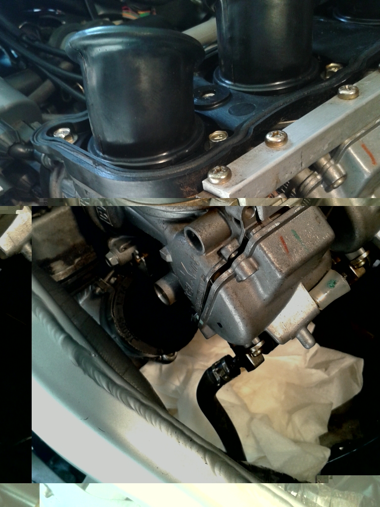

Geladene Batterie rein und orgeln lassen. Warum auch immer, gab es eine sehr heftige Fehlzündung und dem Mann am Startknopf fuhr der Schreck durch alle Knochen. Nach einiger Zeit, der vollen Batterie sei dank, kam sie ans Laufen und die ZZR war am Leben. Auf Anhieb alles richtig gemacht, alles Kabel und Stecker am richtigen Platz.
Nur der Rundlauf war noch nicht gegeben. Beim Zuhalten der Ansaugstutzen zeigte sich auch ein ungewöhnliches Verhalten. Vergaser 1 zu, und die Drehzahl ging rasend hoch. Der Blick in den Vergaser von hinten zeigte auch die Ursache. Es sprudelte Benzin locker fröhlich in den Vergaser, was als Ursache nur eine nicht schließende Schwimmernadel sein kann. Also, Vergaserbank wieder runter, Schwimmerkammer auf und dieses Ventil raus.
Sah sauber aus, wieder zusammen und der nächste Versuch mit dem selben Ergebnis. Es sprudelt Sprit. SCHEISSE!
Man hat ja Routine und der Vergaser war fix wieder runter, noch einmal auf und den Schwimmer mit Nadel raus.

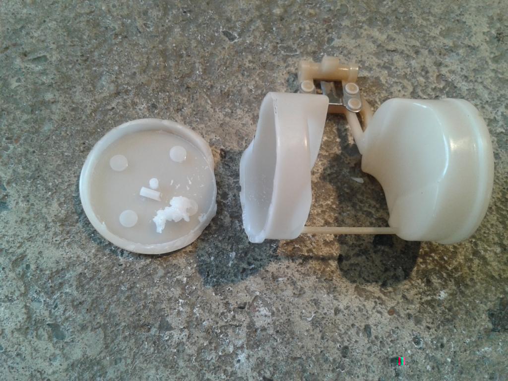

Irgend etwas in dem Schwimmer klappert und könnte die Funktion beeinträchtigen.
Also einen anderen Schwimmer inkl Nadel genommen und trallalla ... die Karre läuft rund.
Man will es ja genau wissen, also wurde das Innenleben (wenn man es als solches überhaupt bezeichnen kann) geöffnet. Sieht eigentlich optisch gut aus.
Geöffnet dann aber so ein Plastikmüll, der ev. eine Unwucht gebracht hat. Jetzt ist er definitv Müll.

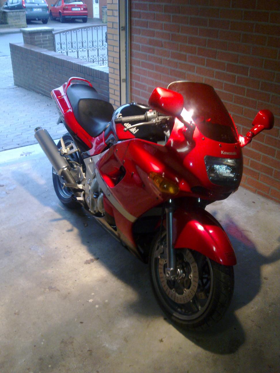

Feierabend und das Gute vorweg ... sie läuft jetzt sehr sauber und ist fast fertig.
Nur der Weg dorthin war doch etwas steinig mit einem defekten Vergaserschwimmer Dazu später mehr mit Bildern.

Am Samstag ist Sie dann endgültig fertig geworden!
Die restlichen Arbeiten, die ich vom Meister aufgetragen bekommen habe, sind erledigt
und so steht Sie jetzt in der Garage und wartet auf einen neuen Besitzer...

und Morgen wird sie uns verlassen und zu einem neuen Besitzer wechseln, der sich hoffentlich auch hier im Forum vorstellen wird.
Sie hat diese Woche noch neuen TÜV + AU und die Lesitungsreduzierung eingetragen bekommen.
