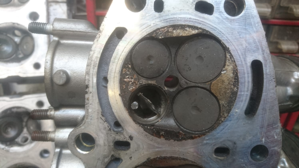

nachdem ich gestern Abend schonmal angefangen habe das Plastikkleid zu entfernen, hab ich heute den Krümmer demontiert und mir die Auslassseite angeschaut, das eine Auslassventil bewegt sich nicht
Da man den blanken Schaft sehen kann, wird es wohl in den Brennraum reinragen. bzw was davon noch übrig ist. Ich denke mal eine Kollision mit dem Kolben ist unausweichlich, was dann auch das Klackern erklären würde. Ich hab versucht mit ner Taschenlampe ins Zündkerzenloch zu leuchten, habe aber kein Licht durchscheinen sehen, Außerdem hat das mit dem Endoskop durchs Zündkerzenloch auch nicht viel gebracht, da ich nicht viel erkennen konnte und der Kopf nicht schwenkbar ist...
Dann mach ich mir mal über die 3 Optionen Gedanken:
1. als Bastelkiste abstoßen
2. Zylinderkopf runter, schauen wie schlimm es wirklich ist und tauschen was erneuert werden muss
3. Austauschmotor
Da ich 2 und 3 von einer Werkstatt machen lassen müsste, kommt da noch die wirtschaftliche Sinnhaftigkeit ins Spiel.
Was meint ihr?
3. Austauschmotor
Was meint ihr?

Du hast dir deine Fragen doch schon selbst beantwortet. Es wird auf 1 hinaus laufen.
Trotzdem würde mich interessieren, ob die Werkstatt beim Ventile einstellen Mist gebaut hat. Der zeitliche Zusammenhang ist einfach zu gravierend.

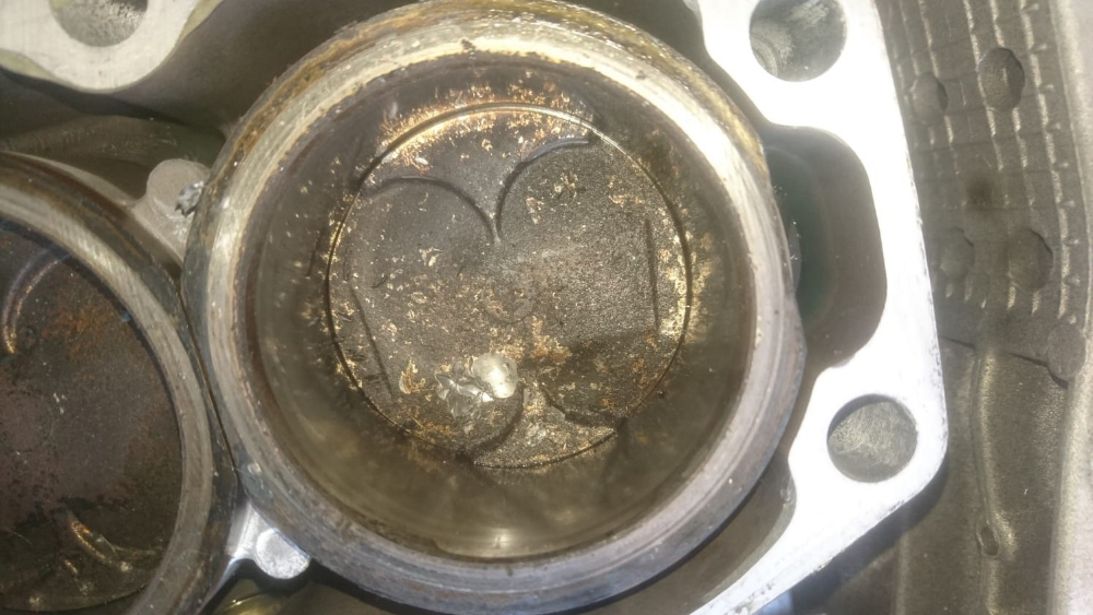

ich denke das mit dem Nachweis wird nichts bringen, erstens hatte ich den Leistungsabfall mitten auf der Autobahn, konnte aber erstmal weiterfahren (was ich auch getan habe) und immerhin ist die Maschine ja seitdem auch 600 km bewegt worden. Zweitens hat er ja nur Ventilspiel vermessen, das Protokoll liegt mir vor, demnach 28 mm Spiel bei Soll zwischen 22 und 31 mm.
Ich mal mit dem freien Schrauber hier um die Ecke die Aktion "Zylinderkopfdemontage" durchsprechen. Der muss ja eh runter und dann muss man sich den Kolben mal anschauen, irgendwo muss das Ventil ja hin. Erstmal vielen Dank für die Anteilnahme, ich meld mich wenn ich mehr weiß.
Kurze Frage zwischendrin, die Zündspulen sind doch rechts und links gleich befestigt: 2 lange schwarze Schrauben und jeweils eine Hülse pro Schraube, oder?
Gruß Felix

Ich bin bei dem Schrauber gewesen und habe ihm den Fall geschildert. Das gleiche wäre wohl bei der D von seiner Ex-Freundin auch passiert.

Hallo Leute,
sorry, dass es jetzt ziemlich lange gedauert hat bis ich mich wieder zurück melde. Die Aktion mit dem freien Schrauber hat sich noch ziemlich in die Länge gezogen, hinzu kommt noch, dass ich zurzeit nen Bandscheibenvorfall habe und die Ambition Motorrad zu fahren etwas gedämpft sind. Aber der Reihe nach...
Ich hatte ja noch zuhause das Problem auf ein Auslassventil von Zylinder 1, welches sich nicht mehr bewegte, eingrenzen können. Dann hab ich sie zur Befundung abgegeben. Der Schrauber hat den Kopf abgenommen und das Ventil war abgebrochen,
Eigentlich hatte ich mir gesagt, dass die Kiste bei nem Motorschaden verschrottet wird.
Aber ansonsten ist sie ja noch gut in Schuss und irgendwie naja weggeben fällt doch schwer. Also noch ne Chance...
Ich habe mich dafür entschieden nur den Ventilkopf tauschen zu lassen. Das war zum einen eine Geldfrage und zum anderen die Variante mit dem wenigsten Aufwand (ich bin nicht fit genug quer durch die Republik zu fahren und nen Motor zu schleppen, trotzdem vielen vielen Dank an Korn für das Angebot). Über ein Restrisiko wegen der Pittings am Kolben bin ich mir dabei bewusst.
Ende vom Lied, sie läuft jetzt erstmal wieder und letzten Sonntag hab ich auch schon ne kleine 30 Minuten Runde drauf ausgehalten
Gruß Felix

- Freki
- Beiträge: 370
- Registriert: 17.12.2006, 12:32
- Motorrad Typ: - GSX-S 1000 F -
Re: linker Zylinder ausgestiegen, mechanisches Klackern
Hi,
Danke ich denke das Schlimmste hab ich überstanden.
Mit Dichtungen, Flüssigkeiten und Trinkgeld 600 Euro.
Gruß Felix
mobbedzwerch hat geschrieben:Dir ebenso gute Besserung!
Zauberer hat geschrieben:Was hat dich denn der Spaß jetzt gekostet?
Gruß Felix
