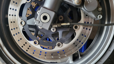

Jau, war die Ursache. Genau wie bei deinem Möp.

Als meine "alte" neue "Schuhe" bekommen hat, hatte ich genau das selbe Problem nach ca.100km. Ein sehr lautes Quitschen und dachte erst an die Bremse. Allerdings war es dann nicht beim Bremsen weg somit hatte ich schon Angst es wär was schlimmeres. Zum Glück gibt es euch und hier wurde dieses Problem beschrieben. =D> Alles mit WD40 eingesprüht (Auch die Welle dabei gesäubert) und nach 24h ist wieder alles im grünen Bereich.

WD40 harzt. Besser ist Fett aus der Kartusche.

vielen Dank für den Tip hier! Bei mir hat nämlich auch die Tachoschnecke gequietscht. Ich hatte auch erst die Breme im Verdacht :-)
