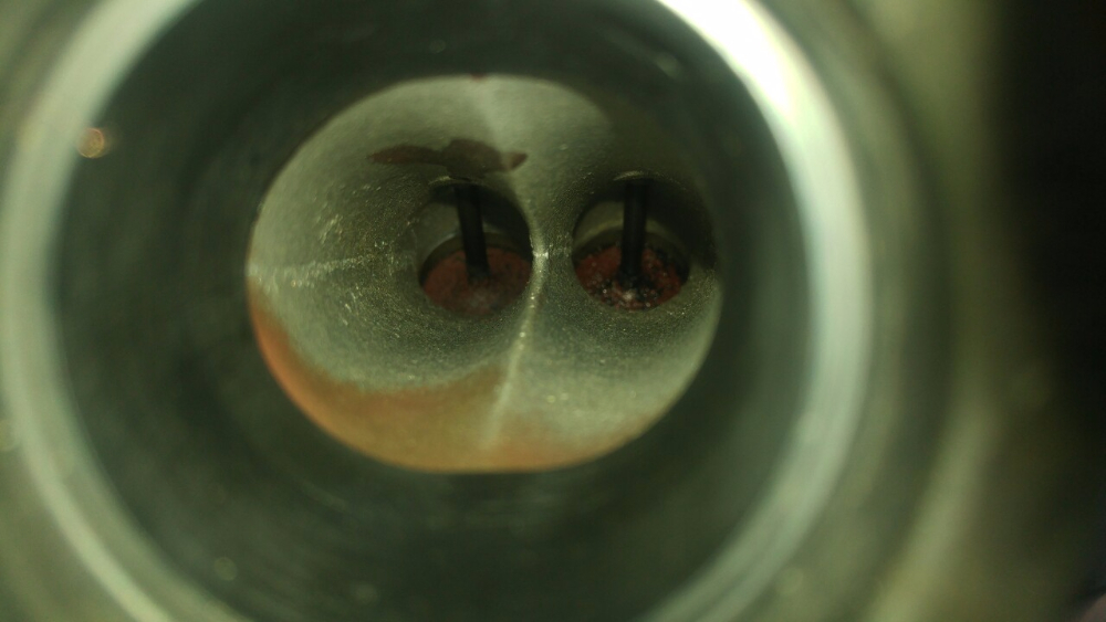

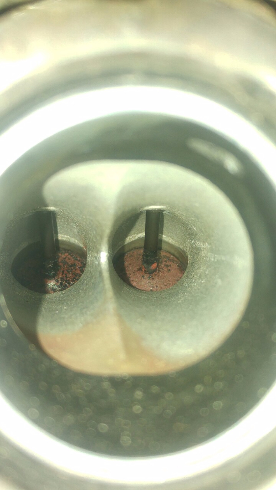

Sers Leute wie oben beschrieben möchte Ich alle Vergaserseitigen Ventile/Ventilteller ??? ausbauen.
Der grund ist:
1. Reinigung
2. 1ner muss ausgetauscht werden (Krumm)

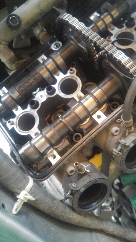

Dass Prob ist, Ich finde nix wie Ich die Nockenwelle ausbaue oder die Steuerkette von den Rädern bekomme (da dies3 noch im top Zustand ist.)
Kann mir da jmd helfen.
Hier sind ein bzw paar Bilder der von mir gemeinten Ventil teile :lol:
Ider soll Ich die 2 Schrauben entfernen (sry mein Handy spackt mega ab :evil:

Du willst die Ventile ausbauen, hast aber Probleme die Nockenwellen auszubauen...? :-k
Beiträge: 411
Motorrad Typ: ZZR600E Bj:98 - ZX9R Bj.98
Re: Ventilteller/ventile ausbauen ???
Beitragvon ukofumo » 09.08.2017, 18:23
wie wäre es mit Steuerketten-Spanner lösen... :roll:
du weist aber schon was du da vor hast ?
Tip: suche mal in der FAQ nach Ventile-einstellen - da siehst dann auch wie die Nockenwellen raus gehen...
und ganz wichtig!!! wie man die auch wieder richtig herein bekommt - von wegen Steuerzeiten und so.
Auf deinen Bildern kann ich allerdings nix krummes Ventil entdecken, und nur wegen dem bisken Flugrost (von längerer Standzeit (?)) würd ich mir keine gedanken machen. wenn de den unbedingt weg haben willst besorg dir lieber so "überdimensionale" Wattestäbchen...

ukofumo hat geschrieben:Auf deinen Bildern kann ich allerdings nix krummes Ventil entdecken, und nur wegen dem bisken Flugrost (von längerer Standzeit (?)) würd ich mir keine gedanken machen. wenn de den unbedingt weg haben willst besorg dir lieber so "überdimensionale" Wattestäbchen...
:lol: :lol: :lol: :lol:
Jap 8 Jahre Standzeit (angeblich wurde sich um den Motor gekümmert [-X Es wurden nur Steuezeiten, Lichtmaschine und neue Kolben verbaut.
Und was ist wenn der Flugrost sich lösen und in den Zylinder fällt. Ist ja Theoretisch nicht sehr gesund. :-k
Ne das eine 1ster Zylinder 2tes Ventil sieht Krumm aus, deswegen.
Ja Ich weiß was Ich vorhabe.
Ok Steuerkettelösen, unter den Vergasern diese 3 Schrauben am Zylinder stimmts :D
Also soll Ich dort evtl mal mitn Ventilreiniger reingehen (eingebauter Zustand) und dann nochmals kucken.
Wie gesagt es sieht ein bisschen Krumm aus

Scaz0r hat geschrieben:Du willst die Ventile ausbauen, hast aber Probleme die Nockenwellen auszubauen...? :-k
das habe ich mir auch so gedacht.
Ich sag mal die Nockenwellen ausbauen ist Schwierigkeitsstufe 4 (auf der Skala von 0-10) auf der Motorradschrauberskala.
Ein Ventil raus holen und danach auch alles wieder schön zusammen ist mindestens ne 9.
Fang erst einmal an, den Motor raus zu bauen. Ansonsten kriegst du den Kopf nicht runter.
Oder aber das überdimensionale Wattestäbchen wäre die bessere Wahl.

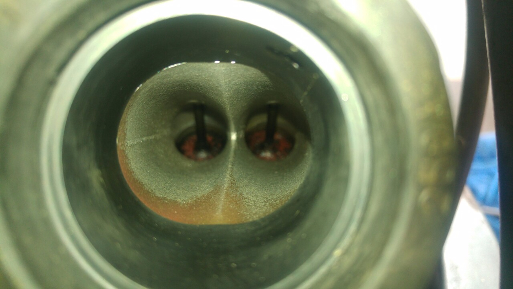

Beitragvon oxtorner » 12.08.2017, 14:46
Moin,
einfach bischen Waschbenzin auf die Ventile schütten. Bleibt das Benzin da, ist alles soweit OK, läuft das Benzin weg, stimmt was mit den Ventilen nicht.
Axo, Motor soweit drehen, dass die Nocken weg von den zu prüfenden Ventilen stehen. Soviel Benzin einfüllen, dass die Teller gut bedeckt sind.

Kompression hat er lt Werkstatt nebenan (Zweirad Werkstatt)
oxtorner hat geschrieben:Moin,
so long
oxtorner
Es bleibt auf der Stelle... also passt alles.
Ventile sind ja jetzt sauber und nächste Woche wird Sie mal gestartet.
