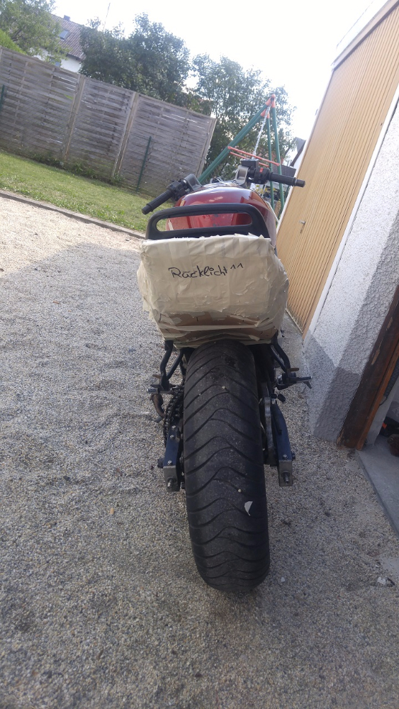

So hier sind mal ein paar Prototyp Heckbearbeitungsdingens :D :lol: :lol: :hello2
Erster Versuch (Obere Heckkante ein bisschen zu rund)
Spätere einzelne Unterverkleidung: ( muss noch ein bisschen Runder werden. Wegen Hinterreifen) (Federweg)
So soll der Obere teil hinter der Sitzbank werden, schön gerade :lol:
Dort kommt das Rücklicht hin ^^ :laughing7
Und so sieht sie aktuell mitm Heck aus. (Kamera bzw Handy war ein bisschen überbelichtet :roll: )
Noch sehr viel Arbeit :D Naja habe ja erstmal bis nächstes Jahr bzw bis Winter Zeit :D Dann kann Ich wenigsten alles in Ruhe machen.
Weiter Updates nächste Woche. :sunny :wave

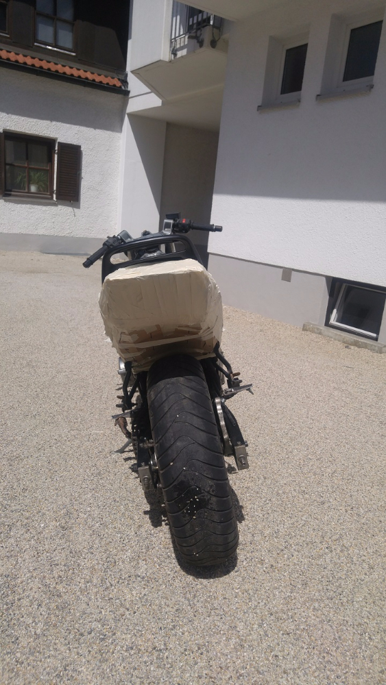

So die BikefarmMV 3cm HeckHöherlegung. 4cm wären bei mir zu viel (nur 175 groß) :D
Vorher Hinteransicht
Nacher Hinteransicht und sehr schräge standlage :DDD

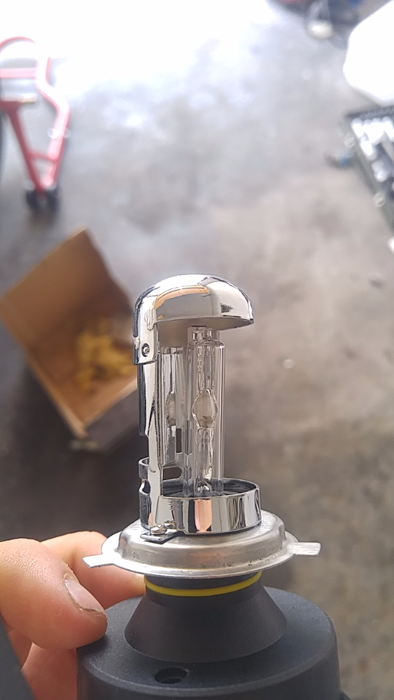

Die neuen HID Xenon 6000K 55w H4
Erstmal die schöne sehr Interessante Verpackung :ironie: :lol:
Vor den HID´s Sehr schwach [-( :-k
Und nun mit den HID´s :love10 :love10

Moin..
Du meinst sicherlich den Thermostat ? Was haste damit vor? Es gibt andere Farben dafür.. such mal im Netz..
Björn hat diese bereits verbaut zum Beispiel..
Sind das led Lampen? ..
Ps: schreib bitte mal deine Abkürzungen aus, damit alle verstehen was du meinst..
Schön wenn alles passt und ohne Probleme läuft.
Wie ist der Kettenverlauf nach der Höherlegung? Säge dir nicht die Schwinge durch..
ZZR600E Streetfighter

Nein, dass sind HID Xenon Lampen :) , Led hat einen zu schwachen Lichtkegel :/ (Die HID´s brauchen beim anschalten ca 3 bis 6 Sekunden um die 6000k zu erreichen, wegen dem Brenner also diese kleine runde Kammer. Xenon Birnen, aber nicht Original Xenon, da Licht sonst zu Warm glaube Ich ^^) :-k
Also der Kettenverlauf mit der Originalen Übersetzung, würde meine Schwinge kaputt schleifen, deshalb dann die E Übersetzung.
N Kollege hat die D mit E Übersetzung, 3cm HH und ein Wilbers T545 (~600€ mit nochmals 1,5cm HH) und da passt alles soweit. Also kein einschleifen etc. [-X
Und mirkomotorrad, bei meinem Kollege schleift etc nix. Tüvler meinte nur Original oder Nachgerüstet, er sagte nur Original bis auf das Federbein. :lol:
Ist aber glaub bei jedem anders. :-k
Ja E Satz kommt diesen oder nächsten Monat ^^

Beitragvon Min00ry » 23.07.2017, 19:18
Ah ok.
Ja sehe hier nicht alles als besserwissen ^^ :lol:

Beitragvon Min00ry » 24.07.2017, 20:27
Da werde Ich noch etwas überlegen müssen.
Der rest hat seinen Platz, aber mal kucken.
Ne frage kann jmd Stahl schweißen oder kann Ich es mit meinem WIG Gerät Schweißen.
Vierkant stahl an der Unterverkleidungs aufnahme am ende des Hecks??

Beitragvon Karstenb » 25.07.2017, 08:27
Moin..
Kannst normal Schutzgas schweißen..Mit wir würde es auch gehen.. Schau dir mal meinen Umbau an.. Das wird dir einige Fragen beantworten...

Beitragvon Min00ry » 25.07.2017, 21:04
Karsten deinen Umbau kenne Ich :lol:
Ja brauche ja nur das kleine stück hinten am Ende.
Kann man eig auch die Rasten abflexen und die aufnahme des E modells anschweißen oder sind die Alu ??
