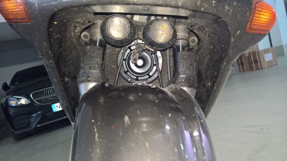

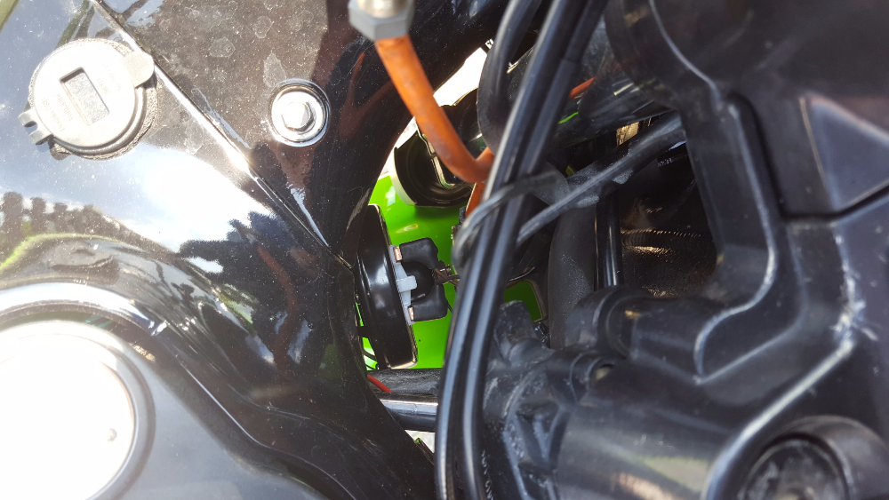

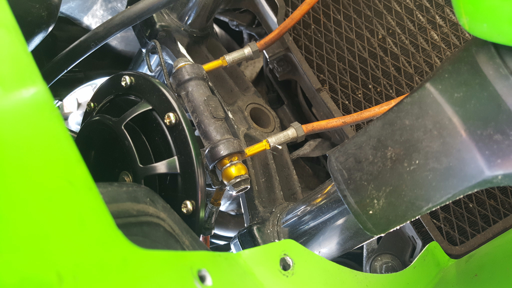

Vielen Dank, Micha. Die Hupe mit der ca. 10cm langen Halterung ist angekommen und auch gleich verbaut, denn die ist schon um einiges lauter als die Originale(n), denn ab einem bestimmten Modelljahr hat die E zwei Hupen!
Somit konnte ich meine, im Gegensatz zu Micha, unterhalb des Bremsverteilers einbauen. Nachteil ist hier aber, dass die Stahlflexleitungen, die nicht ganz so flexibel sind wie die Originalen und zumindest bei mir ein wenig anders liegen, beim Einfedern die Hupe ein wenig nach hinten Richtung Wasserkühler drücken. Das ist aber nicht weiter schlimm, da die Halterung der Hupe an eine bewegliche Gummihalterung ist und ordentlich nachgibt. Auf lange sicht wird sich zeigen, ob das Probleme bereit oder, so wie ich das sehe, alles gut bleibt.
von oben
von unten
von vorne
