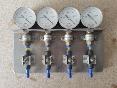

Ich wollte mir jetzt mal noch bei unserem Spezialist für Pneumatik 4 Unterdruck Uhren besorgen da die Bedeutend Günstiger sind als die Dinger die es so zu kaufen gibt... Dann kann ich beim nächsten Vergaser selbst Synchronisieren

Sir_Henry hat geschrieben:Spezialist für Pneumatik 4 Unterdruck Uhren besorgen
paar Hinweise zum selbstbau:
nimm solche die höchstens bis -0,6 bar gehen - das ist vollkommen ausreichend.
theoretisch reichen sogar -0,4 bar Uhren - bis -1,0 bar sind zu "ungenau"
und nimm welche mit mind. 50 mm durchmesser - besser sogar noch 63 mm - wg, der bessren ablesbarkeit.
Teste die Uhren vorher ob sie auch wirklich den gleichen Wert anzeigen (alle Uhren paralel an einer Vacuum-Quelle)
Ich hatte mir auch mal selber sowas gebastelt - mit 40mm Uhren
als Dämpfungsglied hab ich so Standard-Drosseln aus'm Pneumatik-Programm genommen
hab da mit exemplaren von Festo sowie Bosch und SMC experimentiert - musste aber feststellen das die "anfällig"
für Benzindämpfe sind - nach gewisser Benutzungszeit zeigen die Uhren dann nur noch Blödsinn an.
nimm dir also genung reserven von den Drosseln mit....
was ggf. helfen könnte wäre normale Benzinfilter dazwischen zu stecken - das hab ich aber nie getestet...
inwieweit die dann einfluss auf das Unterdruck-Ergebnis haben könnten - achselzuck...
die Dinger haben mir viele Jahre ausreichende Dienste geleistet - zwar nicht optimal - dafür aber günstig da ich an die Teile quasi kostenlos rangekommen bin.
mein entscheidender Fehler war dabei das ich 40mm Uhren mit -1,0 bar genommen habe...
hab die Dinger damals auch mit der "Schlauch-Methode" verglichen - mit den Schläuchen gings noch etwas genauer...
Inzwischen hab ich mir aber nun doch son "High-End" Synx-Tester zugelegt...
http://www.x-log.de/index.php?id=43
Test steht allerdings noch aus...

Ich würde mir ja auch so etwas kaufen wenn ich wüsste das ich es regelmäßig benutzen muss
Ich komme halt über die Firma Landefeld sehr günstig an Uhren dran!
Danke für deine Tipps
