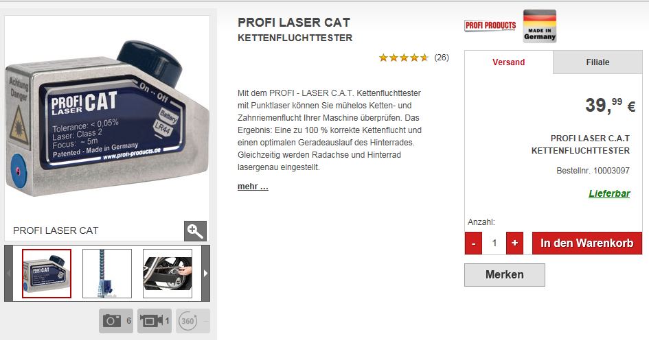

kurze Frage zum Thema Kettenflucht einstellen (aber nicht lachen):
wie macht ihr das mit dem Zollstock wie und wo legt ihr den beim überprüfen der Kettenflucht an. Ich peil das grad nicht so richtig. Habs heute doch wieder nach Augenmaß gemacht.
Für diesen Laser fehlt mir momentan leider das nötige Kleingeld.
grüße ....
Laser zum Kette / Rad fluchten

@dennis-liebich: danke für die Antwort, ich war gestern so auf die Kette fixiert, dass ich auf die Idee mit dem Abstand zwischen Reifen und Schwinge einfach nicht gekommen bin!
Weil hier der ein oder andere ja auch schon geschrieben hat, dass nach einer justage mit dem Kettenflucht-Laser die Markierungen nicht mehr überein gestimmt haben wollte ich mich da nun auch nicht mehr drauf verlassen.
ich werd heut gleich mal messen gehen - ich bin gespannt wie sehr ich meinen Augen noch trauen kann

Ich habe auch einen hier. Aktuell gibt es den auch bei der Tante käuflich zu erwerben....
Re: Laser zum Kette / Rad fluchten
Youp, den habe ich auch und will das Teil nicht mehr missen.
