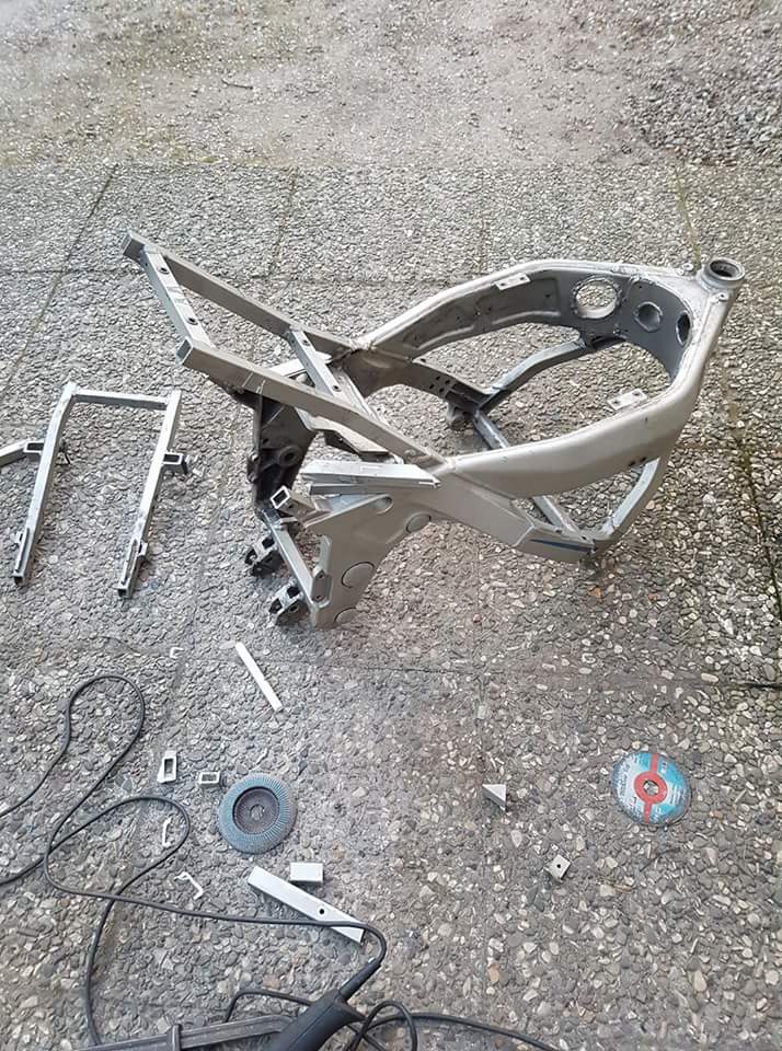

Nach einigen Tagen nach Ersatzteile umgeschaut und in der Nähe und in der Bucht fündig geworden. Dazu noch einiges von Björn gekauft (Danke nochmal).
Mit dem neuen Rahmen zum Tüvler. Mit ihm festgelegt wo ich schneiden und schweißen darf.
Kaum zu hause, gleich die Flex in der Hand.
Dann erste Anprobe.
Rahmen geschweißt
Dann ging es an den Zusammenbau..

Ich stehe im ständigen Kontakt mit meinem Tüvler. Er überwacht den Umbau und gibt auch Tipps. Das ist mir sehr wichtig und hilft bei der endgültigen Abnahme.

So gestern ging es mal bißchen weiter.
Da ich mit dem Moped in meinen kleinen Bastelraum umziehen musste, herrscht im Moment bißchen Chaos. Die Schraubergarage hat Dachschaden.... Dach kaputt usw..
Gestern mal neue Blinker besorgt
Hier noch ein Bild vom neuen Lenker
Am Heck hat ging es gestern auch vorwärts. Fotos folgen..
Bitte keine Beschwerden zur Maske.. Die ko.. mich an.. Der Verkäufer hatte als Breite ein verkehrten Maß angegeben.. Bei Interesse kann die günstig erworben werden..

So heute vormittag noch bißchen was geschafft
Und alles wieder auseinandergesetzt um heute nachmittag, den Höckerträger fertig zu schweißen
