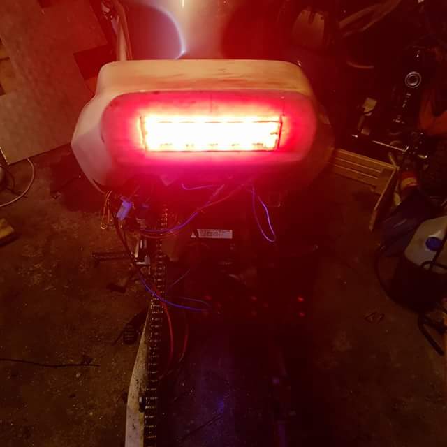

So nach ein paar anderen Dingen, die zu erledigen waren, ging es gestern weiter..
Kampf mit der Elektrik
Noch Rücklicht und Kennzeichenbeleuchtung eingepasst
Heute Nachmittag geht's weiter.
