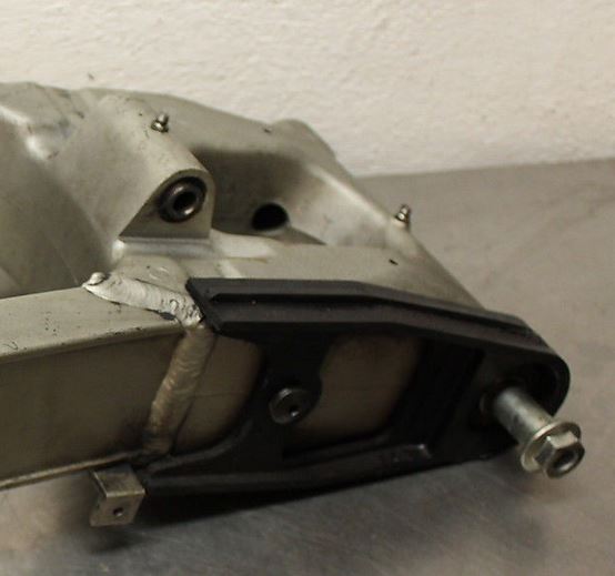

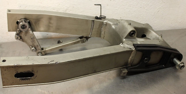

Habe ja auch nicht behauptet, dass die an jeder Schwinge dran sind. Nur so ganz beiläufig: bei mir ist die Umlenkung (gelegentlich auch "Hebelei" genannt) ebenfalls "wartungsfrei", an meiner Zette sind überhaupt keine Schmiernippel mehr dran.
Und um der Diskussion ein Ende zu bereiten:

Auf den Bildern sehe ich aber welche....
Ist dann wohl nicht Deine, Oppa?

Jackieo hat geschrieben:Auf den Bildern sehe ich aber welche....
JO, steht auch in seinem Beitrag
Das wird wohl ne ältere sein oder so

Also meine 98er hat jedenfalls noch welche.

Die oben ist von 94, nicht meine, habe aber eine solche, war aber zu faul, in den Keller zu gehen, Dr. Google hilft auch. Bei den Alten ist das Federbeinauge auch geschlossen, was evt. etwas mehr Gewicht mit sich bringt, aber die Reinigung in diesem Bereich erheblich vereinfacht.
