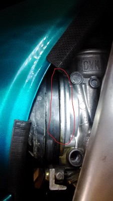

also der Gaser von der anderen Maschine ist nicht mehr komplett. Da hatte ich schon die Schieber mit Nadeln und Federn verkauft.
Ich bin mittlerweile so weit, dass wenn ich den Schlauch von der Kurbelwellenentlüftung abziehe, dass sie stabil läuft.
Von daher denke ich, dass es etwas mit dem Luftsystem zu tun hat.
Zwischen dem Luftfilter und dem Gaser ist doch ein schwarzes Platikteil,da habe ich einen kleinen Spalt entdeckt.
Ein Bild hänge ich an, hab es auch markiert. Wenn ich da Bremsenreiniger drauf sprühe, ändert sich die Drehzahl, so ca 200 U/min geht die runter.
Ich habe auch schon das teil von meiner alten Maschine drauf geschraubt, bei dem Teil ist es das gleiche.
Allerdings ist der Spalt dabei nicht ganz so groß. Ich habe auch bemerkt, dass der Spalt auch erst beim festziehen der Schrauben entsteht.
Was mich allerdings echt verwundert, denn da müsste ja der Gaser sich verzogen haben um so einen Spalt entstehen zu lassen.
Die Maschine ist aber von mir Mitte Dezember in die Garage gestellt worden und seitdem nicht mehr bewegt worden.

Der Spalt entsteht durch einen Verzug der großen Luftfilterbox.
Aber diesen Spalt haben fast Alle mehr oder weniger und er dürfte nicht so große Auswirkungen haben.
Was macht der Schlauch von der Kurbelwellenentlüftung? Bzw was ändert sich, wenn er nicht drauf steckt.
Ich vermute, die Vergaser bekommen mehr Frischluft. Dem zufolge müsste sie ohne Luftfiltermatte auch gut laufen. Richtig? Richtig - hast du oben geschrieben.

Wenn die passt, einen neuen Filter einsetzen. Und nicht der von Louis. Der hat bei mir damals nicht funktioniert.
Und hoffentlich hast du durch deinen Aktivismus nicht noch weitere Fehler eingebaut.
