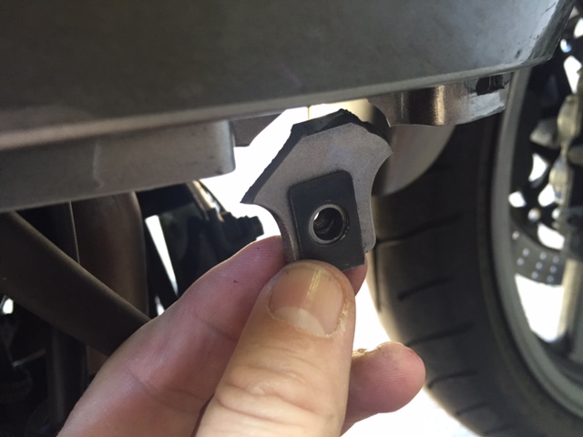

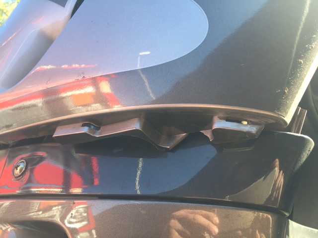

Von der mittleren Verkleidung sind auf der rechten Seite zwei Stücke abgebrochen.

das sind ja einige Baustellen. Die dauerhafteste Lösung ist immer mit dem gleichen Material wie die Verkleidung zu schweißen. Dazu bräuchtest Du aber entsprechendes Material und einen temperaturgeregelten Lötkolben oder einen entsprechenden Heißluftföhn. Bei anderen Materialien wäre die Veträglichkeit zu beachten, da sonst die laminierten Bereiche verspröden können. Da Du aber - wenn's optisch passen soll - hinterher auch noch lackieren musst, würde ich mich an Deiner Stelle zuerst einmal umsehen, ob Du nicht eine Kanzel der gleichen Serie günstig bekommen kannst.
Aber egal, ob Du klebst oder schweißt, das dauerhafte Fixieren der Haltelaschen ist immer schwierig.

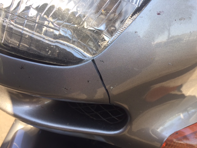

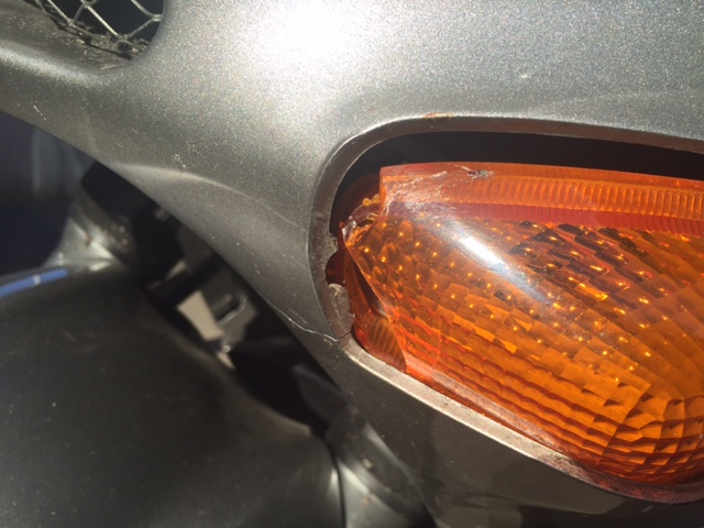

Die Verkleidung ist am Scheinwerfer gerissen und hat am Lufteinlass große Macken. Und die Scheibe ist auch gebrochen. Das linke Blinkerglas ist lose. Weiß aber nicht, ob das Blinkerglas selbst gebrochen ist oder der Halter an der Kanzel. Die einzigen Bruchstücke sieht man oben auf den beiden Fotos.

Die Verkleidungsteile sind aus ABS, wie schon geschrieben lässt sich das mit einem Heißluftfön schweißen, entsprechende Stäbe gibt's auch gleich im Baumarkt. Ich selber habe eine gebrochene Kanzel auf diese Weise geflickt und es ist eine Schei*arbeit. Das Schweißen an sich ist nicht das Problem sondern die Nacharbeiten. Gerade bei so vielen kleinen Bruchstücken. Kleben macht allerdings auch nur wenn du alle Teile hast und diese eine glatte Bruchkante haben. Bei den Haltern der Seitenverkleidung würde ich das probieren, die sieht man von außen nicht.
Ich an dieser Stelle schließe ich mich Oppas Rat an, wenn das auf den Bildern alle Schäden sind: Besorg ne neu Scheibe, Blinker (müsste es hier ja zu Hauf geben weil alle weiße oder schwarze dran haben wollen), und schau dich nach ner Kanzel um. Übergangsweise kannst du die auch erstmal kleben und von der Innenseite verstärken, wenn das ordentlich aussieht denke ich müsste das auch beim TÜV durchgehen.
