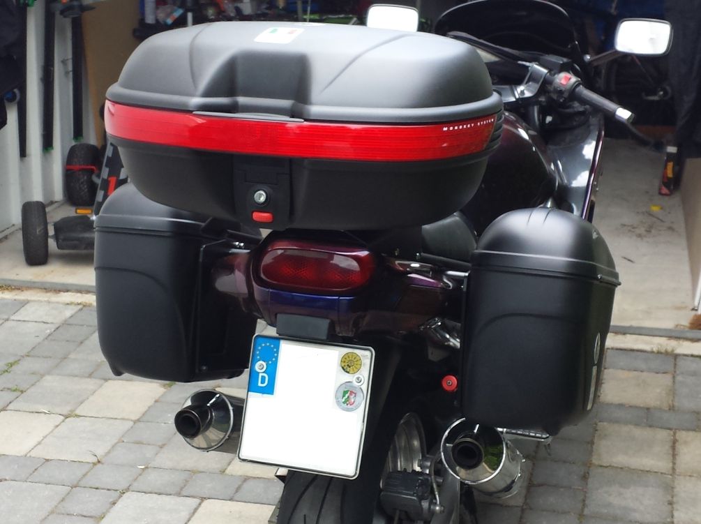

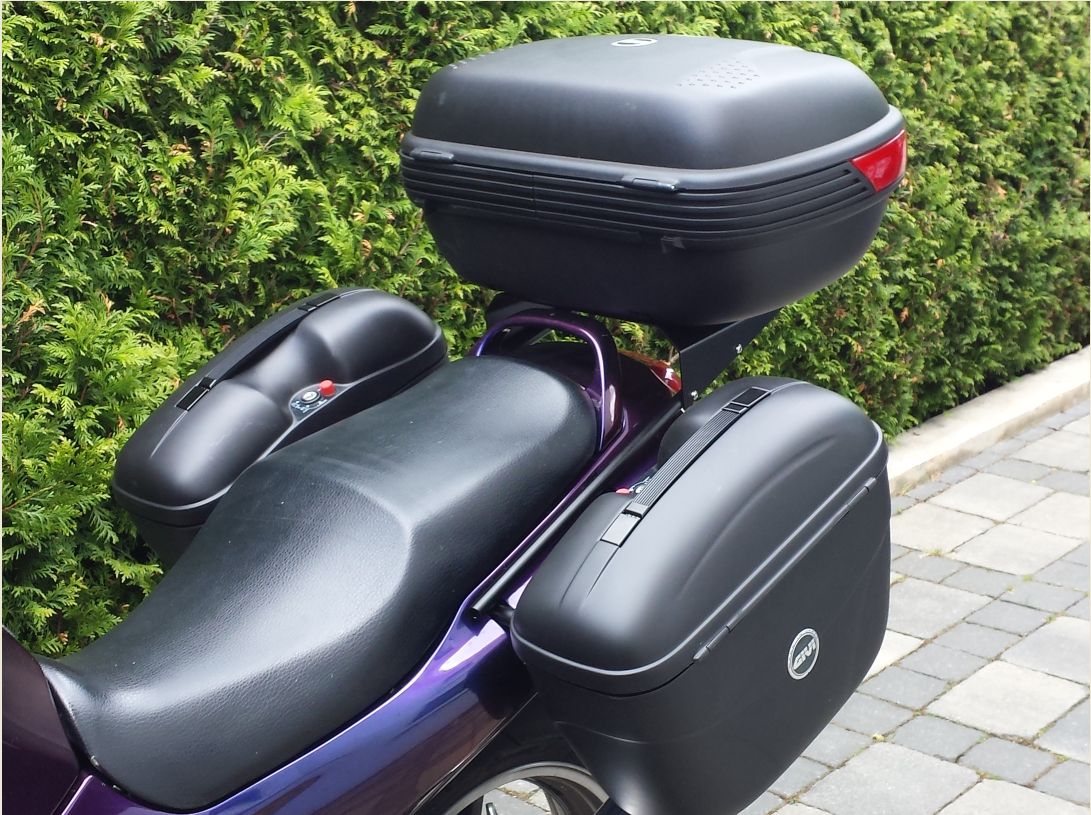

ich wollte euch einmal teilhaben lassen an meinem selbst entworfenen und gebauten Kofferhaltern mit
den entsprechenden Koffern.
Ihr kennt es alle: Auf der Suche nach neuen oder gebrauchten Kofferhaltern findet man nur zwei Versionen.
Die von H&B für zusammen ca. 430€ oder die für Givi/Kappa für zusammen ca. 290€.
Alternativ noch gibt es noch die Topcasehalter von Givi
So stand ich nun mit 3 Problemen da.
1. Die erhältlichen Rohrrahmen und Givi-Topcasehalter gefallen mir nicht
2. Das erhältliche war mir zu teuer
3. Es gibt keine Alternativen zu den Rohrrahmen
Was tun?
So habe ich mich ein paar Stunden vor den Bock gesetzt und anschließend noch ein paar Stunden ans CAD-Programm und habe mir
meine eigenen Halter Entworfen.
Basis hierfür waren die die folgenden Koffer:
Seitenkoffer
http://www.fc-moto.de/GIVI-E21N-Cruiser-Monokey-Seitenkoffer-Satz Alternativ http://www.fc-moto.de/Givi-E22-Seitenkoffersatz-Monokey
Topcase
http://www.fc-moto.de/GIVI-E360N-Deluxe-Monokey-Topcase-Seitenkoffer
Warum gerade diese Kombination?
Ich habe mich dafür entschieden diese Seitenkoffer zu holen, da ich 1. Toploader haben wollte und 2. Schmale nicht zu weit
aufbauende Koffer gesucht habe.
Im Topcase sollte schon Platz vorhanden sein, aber auch nicht zu Groß werden. Desweiteren sollte ebenfalls das Monokey-System der
Seitenkoffer dran , damit dieser auch an den Seiten Montiert werden kann.
So ging es dann los:
Koffer Bestellen und die passenden GIVI Halter http://givishop.de/product_info.php/info/p760_Verbindungskit-fuer-Monokey-Koffer.html

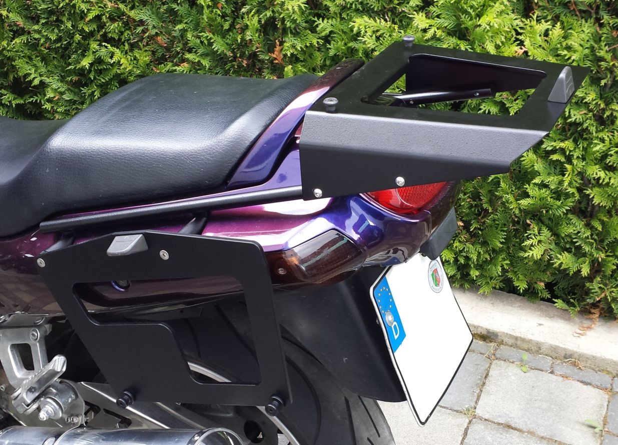

Als nächstes habe ich mir die Gepäckhaken ausgemessen und mir 4 Edelstahladapter fräsen lassen.
An diese habe ich dann die 16mm Edelstahlrohre für den Topcasehalter geschweißt.
Nach dem ich die Streben inkl Befestigung fertig hatte habe ich den Topcase-Halter entworfen und beim Blechschlosser Schneiden
und Kanten lassen.
Somit war der Topcasehalter fertig und es ging an die Seitenkofferhalter.

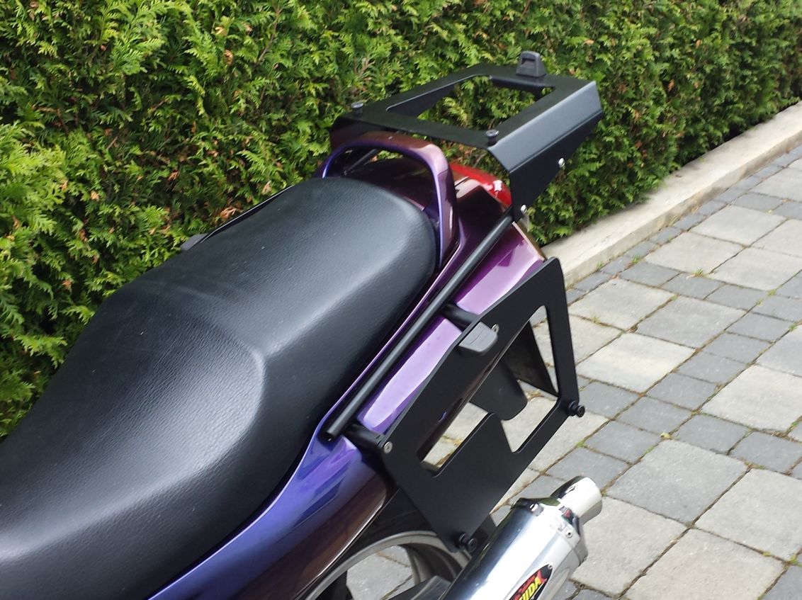

Hierfür habe ich mir je 3 20mm dicke Aluminium Bolzen drehen und fräsen lassen, um die Entsprechenden Abstände für meine Halteplatte
zu erhalten.
Die Seitenplatten und die Halteplatte (die die unteren Gepäckhalter am Radlauf ersetzen) habe ich dann entsprechen entworfen und Fräsen lassen.
Nach dem alles fertig hergestellt war ist das ganze zum Lackierer gegangen um das ganze in Schwarz mit einer Struktur-Oberfläche lackieren
zu lassen.
Nach dem Lacken montieren und fertig.
Alles in Allem hat mich das Trägersystem ca. 160€ gekostet
Hier nun das Ergebnis:

Ich bin kein Kofferträgerfan (weil, dass was es zu kaufen gibt, nun mal Scheiße aussieht), aber das was Du da zusammengebaut hast, ist wirklich Klasse. Funktionell UND schick.

Wenn man beim Topcasehalter noch auf jeder Seite 2 Löcher 'reinschneiden würde, könnte man auch mal eine Rolle o.ä. gut befestigen.
Halten die Kofferträger, ohne sich mittels einer Querstrebe, die ja z.B. zwischen Kennzeichen und Spritzschutz verlaufen könnte, abzustützen?
Mault der TÜV evtl. wegen der Kanten des Topcasehalters bei nicht montiertem Topcase?
Insgesamt eine echt gut aussehende Lösung, prima!!
Würde sich sowas auch in "schnell demontierbar" realisieren lassen, so 'ne Art Quick-Lock?
Gruß, Cheetah
Ein paar Anmerkungen:
Gruß, Cheetah

Re: Kofferhalter eigenbau
cheetah hat geschrieben:Cool!

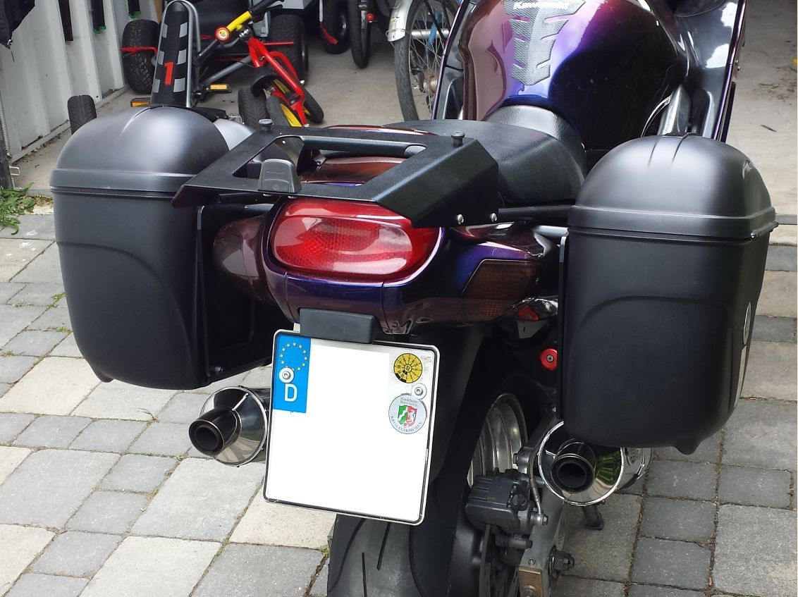

Das wäre kein Problem. Man könnte da je zwei Schlitze pro Seite reinschneiden: Einer in der Schräge und einer im Senkrechten
cheetah hat geschrieben:Halten die Kofferträger, ohne sich mittels einer Querstrebe, die ja z.B. zwischen Kennzeichen und Spritzschutz verlaufen könnte, abzustützen?
Da ist eine Querstrebe drin, die aber in den Bildern noch nicht Montiert war. Im Bild habe ich die Befestigunspositionen mal gekennseichnet.
Ist genau so ein Bolzen wie oben, der wie die anderen an der Hauptlatte verschraubt wird und innen an einem separaten Halter, der die alten Gepäckhacken ersetzt
cheetah hat geschrieben:Mault der TÜV evtl. wegen der Kanten des Topcasehalters bei nicht montiertem Topcase?
Ich gehe mal nicht davon aus, dass der Tüv meckern wird, da es keine "scharfen Kanten" gibt. Alle Kanten sind abgerundet.
Was der TÜV allerdings sagen wird, kann nächste Woche sagen, da ich da jetzt hin muss.
Wenn man andererseits mal schaut, was H&B verkauft, ist das nichts anderes.
https://www.louis.de/artikel/quick-lock-adapterplatte-fuer-gepaeckrollen/10065401?list=90956531
cheetah hat geschrieben:Würde sich sowas auch in "schnell demontierbar" realisieren lassen, so 'ne Art Quick-Lock?
Gruß, Cheetah
Bin da bereits am überlegen.
Das Topcase könnte auf eine gesteckte Version (demontierbar durch entfernen von 2 Schrauben) geändert werden.
Die Seitenplatten sind andererseits durch entfernen von je 3 Schrauben auch entfernbar.
Dann blieben allerdings die markierten Teile am Möp.
Herb

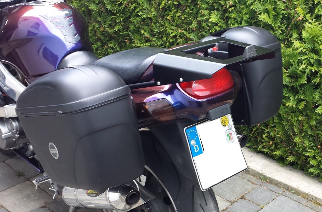

also mir erscheint der Kofferträger etwas labbrig, würde mich da nicht trauen mit vollen Koffern unbeschwert zu fahren. Die Halterungen würde ich mir nochmal durchn Kopf gehen lassen.
So wie es auf den Bildern aussieht hängt die komplette Konstruktion an vier (M8er?) Schrauben von den Gepäckhaken! Normalerweise werden die Kofferträger noch unten am Auspuffhalter mit ner fetten Strebe und dicken Schrauben getragen! Und auch der Topcase-Träger wird noch zusätzlich an der Verschraubung, an der der hintere Haltegriff befestigt wird, verschraubt!
Siehe Fotos!
Zum TÜV würde ich damit garnicht erst fahren, muss ja nicht, oder?
Chris
Siehe Fotos!
Chris
- herb3012
- Beiträge: 1504
- Registriert: 15.03.2005, 07:49
- Wohnort: Zülpich
- Motorrad Typ: ZZR 600 E1
TopfGold hat geschrieben:Servus,
Zum deinem Kommentar "es wäre etwas labbrig", nur kurz:
Die Platten sind wahrscheinlich stabiler als dein komischer Rohrrahmen der an 4 gekanteten Blechen hängt. Sowohl die Koffer als auch die Platten sind so Bombenfest dass man da nen Elefanten dran hängen könnte.
Außerdem hängen die Seitenatten an drei Schrauben was ich in meinem vorherigen Beitrag auch geschrieben habe.
Und nein es sind sogar nur M6er Schrauben.
Aber da M6er Schrauben eine Querschnittsfläche von 20,1 mm2 haben und selbst normale 8.8er Schrauben eine Streckgrenze von 640N/mm2, sind das bei mir ca. 12,8kN die jede Schraube Belastet werden darf.
Nach Adam Riese wären das dann pro Seite 38,4kN was einer Belastung von 3,84 Tonnen bedeuten würde.

Kurze Rückmeldung zum Thema TÜV.
War gestern dort und hatte alles ohne Koffer montiert.
Ergebnis: keine Beanstandungen

herb3012 hat geschrieben:War gestern dort und hatte alles ohne Koffer montiert.
top. Ein Prüfer der Qualität sieht und entsprechend urteilt.

Moin moin
Wie sieht es, bei der im meinen Augen super Konstruktion, mit der Sozius-Bein-Freiheit aus?
Und wenn da noch genug Platz ist, könnte man nicht die seitlichen Rohre, die zum Topcase führen, noch etwas nach aussen setzen um sie als Griffe zu benutzen?
Natürlich müsste man dann die Kantung der Topcaseplatte anpassen.
Nun zum wichtigsten Teil: Würdest du den Bauplan eventuell teilen? Ich bin nämlich sehr interessiert meine Maschine mit deiner Entwicklung kostengünstig aufzubessern für den ersten großen Urlaubsritt.
Mfg aus Kiel
Sven

Hallo Sven
In Verbindung mit den kleinen 11L-Koffern ist dies kein Problem.
Ich habe zusammen mit meinem Sohn (145cm groß) eine WE-Tour gemacht, und er hatte genügend Platz.
Möchtest du allerdings große (40-45L) Koffer montieren, müssten die Seitenplatten angepasst werden.
Vom Platz her funktioniert das. Ich bin derzeit eine etwas abgeänderte Version am Konstruieren:
Bedeutet im Detail:
- Die Rohre sollen etwas weiter nach Aussen gesetzt werden und in die Halter und nicht von außen an die Halter geschweißt werden.
- Die Rohre sollen direkt hinter der hintern Halterung getrennt werden, damit die Seitenkoffer auch ohne Topcase verwendet werden können.
- Zusätzliches Design der Seitenplatten für große Koffer
- Redesign des Topcasehalter (Einfügen von Schlitzen für Spanngurteund anpassen an neues Design)
- Verbesserung der unteren Halter
Ich kann euch eine Liste der benötigten Teile zukommen lassen.
Bin auch derzeit am Ausloten, wieviel die einzelnen Teile bei uns in der Fertigung kosten würden, und was das Lackieren, Pulverbeschichten bzw. Eloxieren kostet.
Ich würde dann die Kosten 1:1 an euch weiterreichen, (plus natürlich eine obligatorische Spende an die Forumskasse).
Wer noch Interesse hat, bitte Melden mit der Angabe der Version:
für 11L Seitenkoffer
für 11L Seitenkoffer plus Topcase
für 40-45L Seitenkoffer
für 40-45L Seitenkoffer plus Topcase

Ach noch ein Nachtrag zum Thema Stabilität:
Die Halter mit Koffern haben mittlerweile 2000 km auf dem Buckel, und das ohne jegliche Probleme.
Da man ja laut Kofferhersteller nicht mehr als 120 km/h fahren soll und auch nicht mehr als 5kg(11l) bzw 10kg(40l)
in die Koffer packen soll, hab ich mal (nicht ) daran gehalten.
Bei meinen beiden Touren letztes Jahr waren grundsätzlich 2-3 Kg mehr pro Koffer drin und teilweise sind wir auf der AB
über längere Zeit zwischen 160 und 180 gefahren.
Da wackelte und rappelte nichts, ist nichts gebrochen und ich musste auch keinerlei Schrauben nachziehen.

herb3012 hat geschrieben:TopfGold hat geschrieben:Servus,
Ich denke du verwechselst hier was. Die Belastung die du ausgerechnet hast darf nur dann anliegen wenn das Teil axial, also auf Zug belastet wird. Ab diesem Punkt verformt sich der Stahl plastisch.
Das was du brauchst nennt sich Biegemoment: https://de.wikipedia.org/wiki/Biegemoment
Die Schwachstelle ist nicht die Schraube sondern viel eher das Gewinde bzw der Teil des Alurahmens hinter der verkleidung
Du kannst das Moment stark vermindern indem du eine Strebe zwischen der Platte und dem Auspuffhalter einbaust. Dadurch werden nämlich die vertikalen Kräfte aufgenommen und das Moment oben am Gewinde verschwindet.
Die Belastung ist übrigens nicht statisch sondern dynamisch. Das heißt, dass während der Fahrt Schwingungen auftreten können (Vibrationen, Fahrtwind etc...). Oder anders ausgedrückt: Nur weil das Teil 2000 km gehalten hat bedeutet es nicht, dass es bei gleicher Belastung auch die nächsten 2000 km hält. Damit 180 km/h zu fahren ist uncool. Bau besser noch eine Strebe ein
