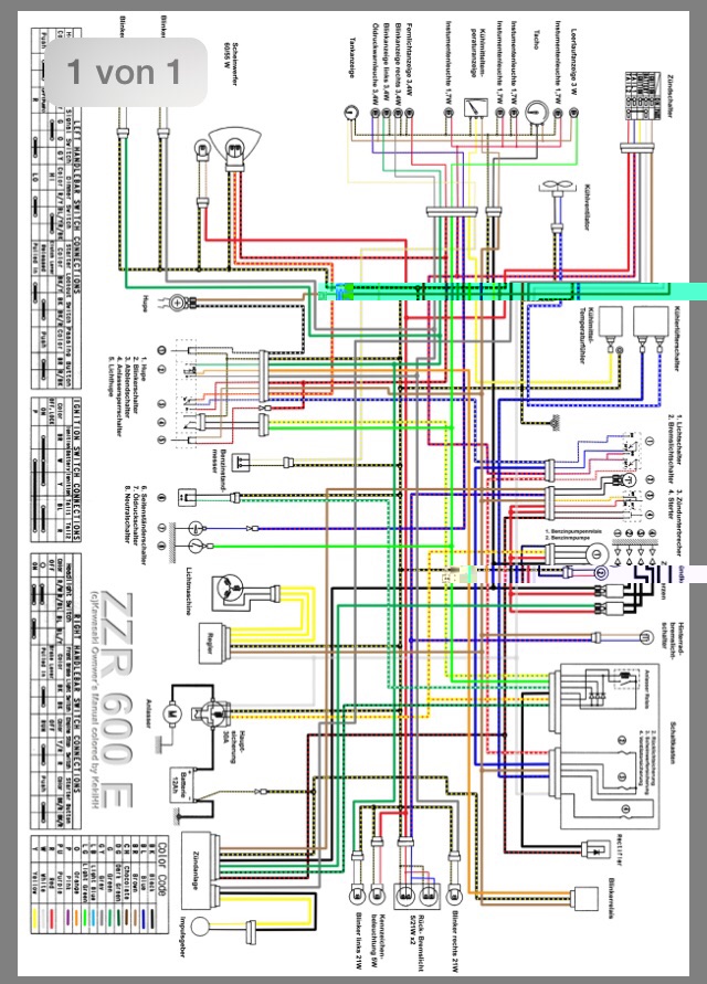

ZZR-Tobias hat geschrieben:Also habe ich mich nach einem Schaltplan umgesehen. Hier im Forum bin ich sogar auf einen gestoßen welcher meiner Meinung nach jedoch für frühere Modelle ist.
Welchen Plan hast du denn erwischt? Es gibt einen für das E und einen für das D-Model.
Die neueren E Modelle mit der Uhr haben einen festen Plus im Cockpit; davor keiner. Also ohne Uhr, keine 12V.
Da sich deine Frage nur auf +12V im Tacho bezieht.
+12V solltest du bei dem Bj haben.
+12V geschaltet müsste der braune Draht sein, der an einigen Bauteilen im Tacho geht.

hi, danke für die Hilfe! Ich hab den Plan für die E, der sollte also passen. Hatte halt gedacht Instrumentenbeleuchtung sind die rot/blauen kabel. ich versuch es heute abend nochmal mit den braunen Kabeln. Sollte aber an keinem Kabel strom ankommen, an was könnte das liegen?

ZZR-Tobias hat geschrieben: Sollte aber an keinem Kabel strom ankommen, an was könnte das liegen?
kommt aber. Sonst würden sie ja nicht leuchten.
Dein Denkfehler wird wohl sein, dass du nicht die Adern im Plan verfolgt hast. Dort sieht man, dass bei der ZZR fast nur die Masse geschaltet wird.

aaaalsooo, vielen Dank für eure Hilfe, jetzt habe ich das Problem, dass jetzt wohl gar kein Strom mehr fließt, an der Batterie kann es nicht liegen, selbst beim Überbrücken hat sich beim Starten gar nichts getan, nichtmal ein Zucken. kann es sein dass es daran liegt dass bestimmte Kabel vorne verbunden sein müssen?
http://www.kosoeurope.com/bilder/Anleit ... 00-deu.pdf
das sind mal die Bilder von den Kabeln vom Motorrad bzw vom Tacho und die Schaltpläne dazu, ich hoffe man kann es erkennen und jemand kann damit etwas anfangen.
Sorry wenn ich hier mit blöden Fragen nerv aber ich hab von der Elektrik echt gar keine Ahnung![Sad :(](./images/smilies/sad.gif)
![Think :-k](./images/smilies/eusa_think.gif)

Wie Oppa schon schrieb: Deine Infos sind zu mager.
Was geht alles nicht. Normal muss die ZZR auch ohne Tacho laufen.
Dazu sind auf deinem Bild, die Adern von der ZZR, zuviele Drähte. Das kann nicht sein. Da hast du mehr abgeschnitten als nur die, die ins Cockpit gehen.
Was hast du denn eigentlich abgeschnitten? Die Stecker direkt am Kabelbaum?
Normal sind es an dem einen Stecker 8 oder wenn mit Uhr 9 und an dem Kleinen 3.
Du hast aber 14 Drähte. Also, was noch.

also hab grad gesehen dass wir wohl das Standlicht Kabel mit haben, das sind die unteren 2, Rot und Schwarz/Gelb.
Licht und Co geht auch nicht. Praktisch gar nichts aber auf Der Batterie ist Saft und die Sicherung ist auch noch in Ordnung.
Kann es evtl an dem abgeknipsten Standlicht liegen, dass da irgendwo dann die Spannung fehlt oder so?

Das ist bei mir ja alles automatisch, aber wenn ich das noch recht in Erinnerung habe, kann man an der rechten Schaltereinheit das Licht komplett ausschalten und trotzdem starten. Dann wäre ja auf dem Standlicht auch keine Spannung. Also da muss wohl was Fundamentaleres betroffen sein.
Welche Sicherung und wo soll die sein???
Die Zette hat so um die 10 Sicherungen!
Also bitte nochmal: Zahlen und Fakten: "Batterie ist ok" etc. sagt nichts, solange nicht klar ist, dass Du DER! absolute KFZ-Elektrik-Pabst bist. Da gibt's physikalische Größen wie Volt und Co, die ,mit Zahlen versehen, präszise Aussagen und Interpretationen zulassen. Und noch mal: was hast Du alles gemacht? Wie Zauberer auch meinte: WO hast Du WAS geschraubt, geschnitten, gekappt... Solange Du uns mit so halben Sachen fütterst, werden wir auch nicht präziser. Und hast Du die gekappten Drähte mal mit dem Voltmeter gegen Masse geprüft, und zwar bei allen Zündungschlossstellungen in Kombination mit allen Lichtschalter und sonstigen (Ein)stellungen. Und probier halt alles aus, was mit Elektrik zu tun hat: Blinker, Licht vorn/hinten (sofern noch angeschlossen), Hupe... Und mach am besten mal 'n Foto vom derzeiten Montagezustand des Mopeds und der betroffenen Baugruppen. Aber bitte so, dass man auch was erkennt. Dann schreibst Du noch 'ne Aufstellung der geprüften Funktionsteile und schreibst die hier rein (mit Angabe der Messgrößen).
Dann haben wir hier auch 'ne Chance, dem Problem auf den Grund zu gehen. OK?

So, stand jetzt paar tage in der ecke und hab mich geschämt, waren wohl echt die Sicherungen xD
Jetzt funktioniert alles außer die Leerlauf Anzeige, anfangs ging sie noch, dann nur noch wenn ich keine Kupplung gezogen hatte und jetzt gar nicht mehr. Die Kabel haben gut Kontakt und Sicherung is auch ganz oder sitzt dafür noch woanders eine Sicherung? Ich kenne nur die über dem Hinterrad.
Werde bei Gelegenheit mal die Verkabelung Posten, also welches Kabel auf welches vom Tachometer gehört, dann hat es der nächste leichter![Wink ;)](./images/smilies/wink.gif)
Danke für die Hilfe hier im forum![Applause =D>](./images/smilies/eusa_clap.gif)

Hm, nicht ganz klar, ob Du schon am Koso hängst.
Aber das mit der Leerlaufanzeige kann verschiedene Gründe haben. Die geht grundsätzlich an, wenn der Leerlaufschalter auf Masse schaltet. Hast Du mal probiert, ob die Leerlaufsperrschaltung funktioniert? Korrekt eingestellt müsste der (laufende) Motor ausgehen, wenn Du die Kupplung ziehst, dann den Seitenständer ausklappst und dann die Kupplung kommen lässt. Das ist nämlich ein "Dunstkreis" an dem einige Komponenten beteiligt sind und wenn Da irgendwo was falsch gepolt ist oder einer der Schalter nicht korrekt funktioniert, musst Du halt suchen, d. h. alle betieligten Komponenten auf Funktion und richtigen Anschluss prüfen.

ok super danke, ich schau morgen mal
ja angeschlossen ist alles, hat ja auch anfangs funktioniert.
![Smile :)](./images/smilies/smile.gif)

Seitenständerschalter und Leerlaufschalter auch? Und was ist jetzt mit der Seitenständer-Anfahrsperre?
