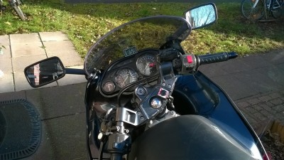

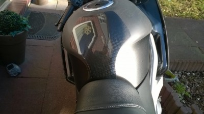

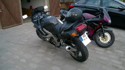

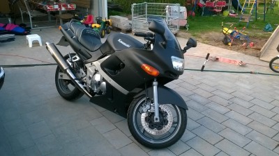

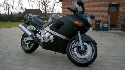

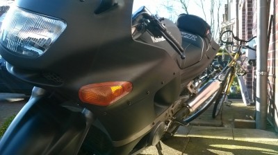

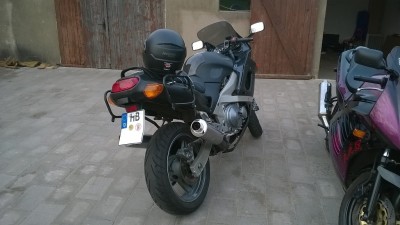

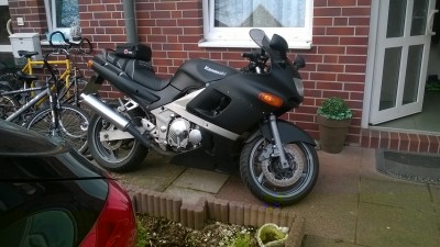

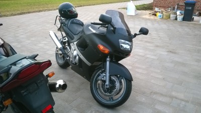

Hier mein Umbau :)
Vor ca 2 Monaten begonnen.
ZZR-600 BJ 93.
92.00km (bei ca 50tkm neuer Motor)
Der "Lack" war mit der Dose lieblos drübergeballert worden und sah einfach nur schrecklich aus...also wurde die Maschiene auseinandergerupft und erstmal besichtigt, als dann folgten folgende neue Teile und umbauten.
MRA Tourenscheibe - Rauchgrau
45mm Heckhöherlegung ausser Scheune
Neue Lenkerenden.

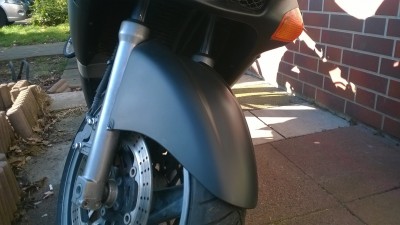

Verkleidung geschliffen, Grundiert un mittels Plastidip neu Schwarz - matt gedippt.
Sitzbank beziehen lassen.
Neue Tankaufkleber.
Kennzeichenhalter gekürzt.

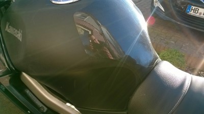

Echt Carbon Tankschutz auf Oberseite und an den Seiten.
Neuer Luftfilter
Neue Flüssigkeiten
Folgende Sachen werden noch gemacht.
Neue Bremsscheibe + Beläge hinten
Neuer Brems - Kupplungshebel
Stahlflex Bremsleitungen.
Chrom Bremsflüssigkeit Deckel.
Und hier nun die Bilder Vor/nachher :)

Für die Sitzbank habe ich im übrigen den hier genommen "http://www.motorradsitzbank-wie-neu.de".Der is der wahnsinn,
Samstag versendet und am nächsten Freitag war die Sitzbank komplett fertig wieder bei mir!Das hätte ich NIE erwartet , und der Kurs ist mit 135€ auch hammer.Soll keine werbung sein, aber das hat mich einfach so Positiv überrascht das ich das hier schreiben MUSS.

Beitragvon Phillpanski » 20.12.2014, 18:19

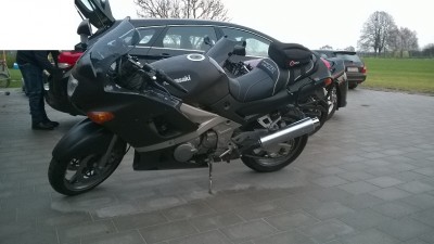

So, hier nun mal n paar neue Bilder :)
Ich liebe diese Möp einfach :)
Vorne
Heck

Beitragvon Phillpanski » 20.12.2014, 18:30
Und nochmeeeehr ;)

Re: Mein Umbau der Schwadden Perle :)
Beitragvon Phillpanski » 08.03.2015, 08:50
@ Bassie.
Habe Die Verkleidung geschliffen, Grundiert und mit Schwarz Mattem "Plasti DIP" Lackiert, ist super einfach, 4x Dose kosten bei amazon knapp 44€ ich habe ca 6 Dosen benutzt.
Der Tank wurde mit 12 schichten überzogen, zusätzlich habe ich an den Seiten schwarz matte Tankschutzfolien aufgetragen und am Bauch einen Tankschutz aus echt Carbon.
Ich mache gleich mal ein paar detailbilder und baller die in meinen oberen Post rein :)
LG

Beitragvon Phillpanski » 25.04.2015, 16:25

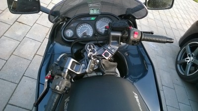

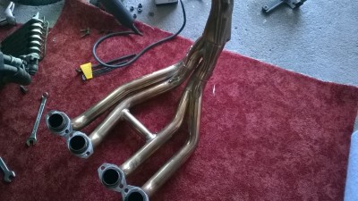

Hier nun weitere Bilder vom Umbau.
Habe gestern noch eine 4 in 1 Auspuffanlage von Sebring angebaut inkl Edelstahl Krümmer.(Sebring Power Jet)
Weiterhin noch ein neuer Brems und Kupplungshebel :)

Schon irgendwelche Veränderungen fahrerischer Sicht nach dem Umbau auf 4 in 1 ?
Und Klang? :D
Phillpanski
Beiträge: 50
Registriert: 22.09.2012, 00:40
Beitragvon Phillpanski » 25.04.2015, 17:18
Klang ist dumpfer als vorher, fahrtechnisch kommt erst nächste Woche, hier ist heute absolutes Sau Wetter in Bremen und da warte ich lieber auf Sonnenschein :)

Wenn ich recht sehe, sind das Klapphebel. Welcher Hersteller?
Oppa's Gehhilfe... :badgrin:...endlich mal wieder mit dem Rollator unterwegs! :badgrin:
Phillpanski
Beiträge: 50
Beitragvon Phillpanski » 26.04.2015, 14:44
Hersteller....China.
http://www.ebay.com/itm/Folding-Extenda ... 1207925105
Versand hat ca 18 Tage gedauert.Qualität macht einen wirklich sauberen Eindruck.
Hat nur keine ABE...aber ich bezahle keine 200€ für ein Schriftstück ;)

So hier nun mein Fazit bezüglich der Sebring Power Jet komplett Anlage:
Top Aussehen, Top Sound, nicht zu laut, leicht brummig.
Beim fahren ist zwischen 3000 und 3500 upm ein Leistungloch zu Spüren, welches aber nicht wirklich schlimm ist.
ABER:Bei Autobahnfahrten ist mir was aufgefallen.
Ich fahre mit ca 140 km/h im 6 gang.... gehe zurück in den 5. und drehe den Gashan voll auf...er zieht hoch bis ca 8 upm dann gehts nicht vorwärts.Die drehzahlen schnellen aber bis 11 000 upm hoch gehen dann schlagartig zurück und dann prescht die Maschiene sowas von nach vorne das man denkt man hätte gerade die NOS anlage gezündet 8-[
Kann man aber mit umgehen und treibt ein zu gewissen "Spielchen".
Alles in allem eine gute anlage die ich dran lassen werde.
Kennt jemand noch dieses Problem mit den Umdrehungen???
