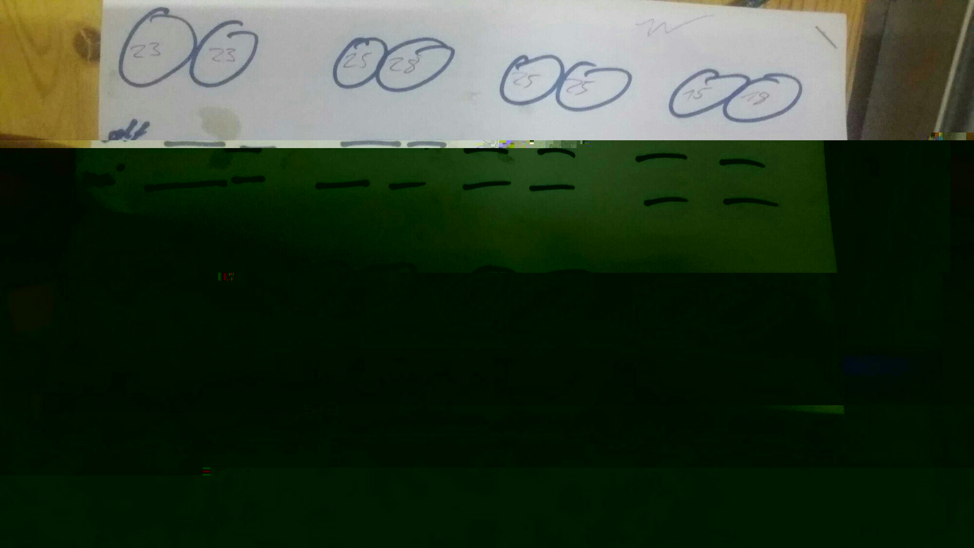

ich habe gestern mit einem Kumpel zusammen das erste mal versucht das Ventilspiel zu messen.
Hat auch "nur" 7 Stunden gedauert
Nicht alle Werte sehen gerade toll aus...
Was mich nun interessiert ist ob ich mit den Werten noch diese Saison in Ruhe fahren kann.
Der Kawasaki-Händler bei uns in ME hat gesagt, dass es bestimmt mind. 250 Euro Stundenlohn werden + ca. 100 Euro Material (Dichtungen und Shims)
Zylinder 1:
E 0.13
E 0.18
A 0.23
A 0.25
Zylinder 2
E 0.13
E 0.15
A 0.25 (locker...die nächste Größe (0.28) hat jedoch nicht mehr gepasst)
A. 0.25 (Wie beim anderen Auslass Ventil)
Zylinder 3
E 0.1
E 0.13
A 0.25
A 0.25
Zylinder 4
E 0.09
E 0.13
A 0.13
A 0.15
Mein Problem ist halt, ich hab kein Shim Sortiment hier. Wenn das also alles auseinander gebaut ist muss ich dann erst mal das Zeug so offen lassen weil ich dann noch Shims besorgen muss...außerdem noch etwas viel Respekt vor der Arbeit die noch anstehen würde (Nockenwellen raus...)

Hi...so wie es aussieht ist da auch noch nie was eingestellt worden bei den Ist-Maßen!
Meine Empfehlung wäre auf jeden fall alles neu einstellen. Stellenweise sind ja die Werte schon weit unter Soll, und nachdem du noch einen JUNGEN Motor hast lass da nichts anbrennen.
Wenn du Hilfe hast und die Anleitung zum Ventile einstellen hier im Forum genau beachtest, sollte das für dich machbar sein.

Das mag wohl sein das da die Ventile mal durchgemessen wurden und unter Umständen da noch alles im Toleranzbereich war.
Aber ich kann mir nicht vorstellen das innerhalb von 10000 KM das Spiel von den meisten soo in den Keller geht wie bei dir.
Denn wenn sie bei 24 tsd. alle auf SOLL-Maß eingestellt wurden, dann hättest du Heute nicht solche Werte!

....das ist natürlich auch möglich das du dich vermessen hast. So wie ich oben gelesen habe ist deine Lehre in 0,03mm eingeteilt. Es gibt auch Lehren von 0,02mm und zur Feinabstimmung noch von 0,01mm Abstand!
Damit erzielt man natürlich exaktere Ergebnisse.

[attachment=-1]uploadfromtaptalk1393686747647.jpg[/attachment]hier mal besser gemessen. Also wenn es nicht all zu schlimm wäre bis zur nächsten Saison (ca 3-5000km) zu warten, würde ich es wahrscheinlich doch lieber dann in einer Werkstatt machen lassen.....
