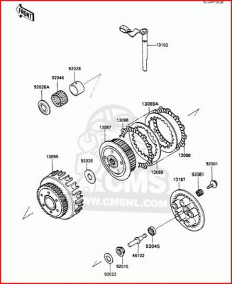

Dann noch ein Bild zum Aufbau deiner Kupplung wo welche U Scheibe usw ist:
