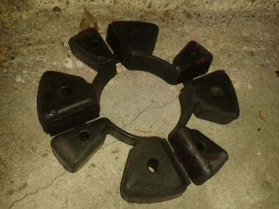

- Beiträge: 16530
Re: Antriebsruckdämpfer
Anscheinend kann man den Ruckdämpfer doch "ausbessern".
Hier wurden Gummistreifen zwischen geklebt.
Eine vorübergehende Lösung, wenn man die Neupreise berücksichtigt.
Man sieht aber auch, dass der Dämpfer an anderen Stellen schon Risse hat.
