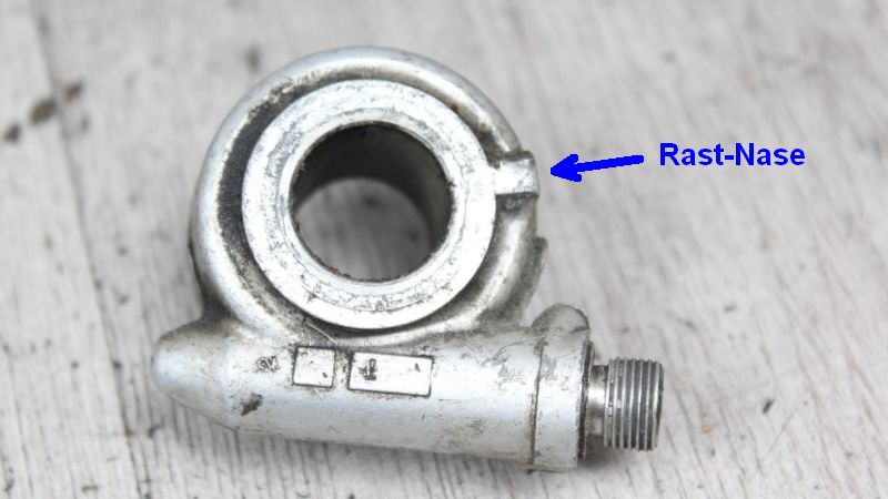

Wenn du von Links auf die Steckachse schaust - steht die Tachoschnecke leicht nach unten zeigend nach hinten zum Motorblock...
auf einer Uhr bezogen würde der Anschluss für die Tachowelle quasi so etwa halb vier bis vier Uhr anzeigen.
An der Tachoschnecke selbst ist eine Nase die in eine entsprechenden "Nut" an der Gabel "einrasten" sollte.
Diese "Nut" hat allerdings recht viel Spiel - bei korrekt angezogener Steckachse ist das so geklemmt dass sich die Tachoschnecke nicht mehr verdrehen kann.

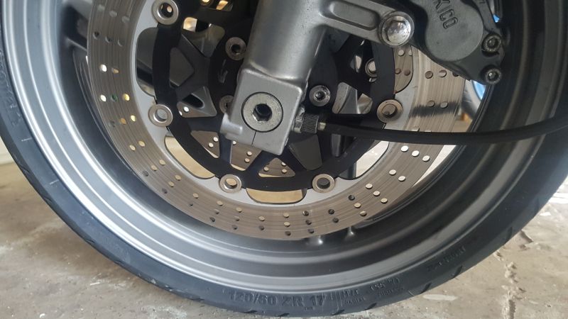

hat jemand ein Bild vom Vorderrad mit dem korrekten Sitz der Tachowelle in halb vier Position?
Meine Welle zeigt leicht nach oben (2 Uhr), aber es sieht so aus, als wäre die Schnecke korrekt in der Nut an der Gabel eingerastet.
Danke Euch im Vorraus

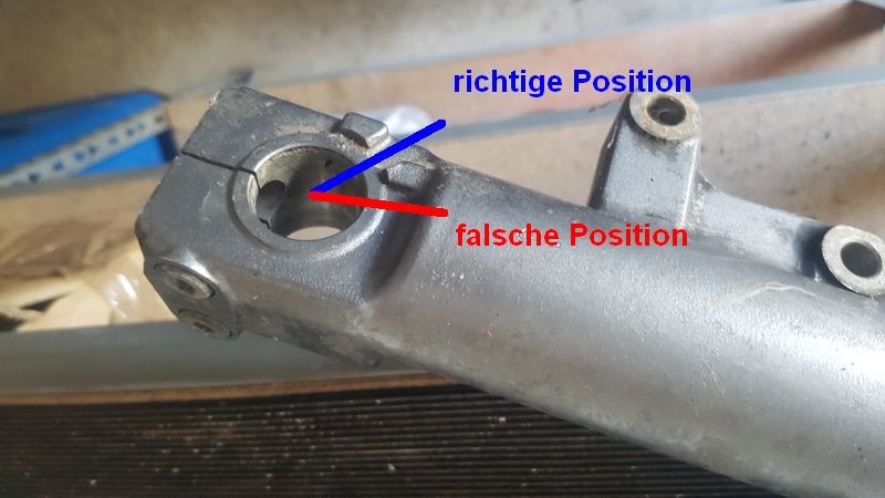

Beim Einbau darauf achten dass die Nase auch wirklich an der gezeigten Position reinrutscht (blaue Linie)
wenn man nicht ganz genau aufpasst kann es schonmal passieren das die Nase an der Position der falschen roten Line steht...
es fühlt sich dann zwar so an als sei es "eingerastet" jedoch würde dann die Welle in der tat bei ca. 2 Uhr stehen...

so, und hier nochmals mein Bild, hoffentlich kann man es jetzt sehen :D . An der Gabel sieht es aber so aus, als wäre die Nut richtig eingerastet
Kawasaki ZZR-600E Bj. '99, 37.000 km
Tom :icon_salut

da passt bei dir devinitiv was nicht zusammen...
wie du an meinem Bild siehst sollte der Tachowellenabgang fast im 90° Winkel zum Tauchrohr stehen.

gestern habe ich nochmals alles aufgeschraubt und genau durchgecheckt. Die Nase sitzt korrekt in der Nut, und trotzdem zeigt das Kabel leicht nach oben, wie auf meinem Bild zu sehen.
Auf der Skizze im Werkstatthandbuch ist es eigentlich auch genau so. Dann wird es wohl so richtig sein.
Vielleicht gibt es auch leicht unterschiedlich Tachoschnecken :dontknow
