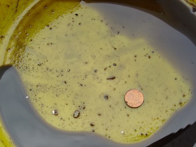

Hello Ihr lieben
...so habe Foto gemacht...
Das große ist zermürbtes Alu !!!
Der Rest keine Ahnung.

Also ein bischen Abrieb kann schon immer mal im Öl sein, was mich noch interessieren würde....ob die dunklen Dinger weich sind. Wenn ja dann ist das Dichtungsmasse und hat nix zu bedeuten. Warscheinlich von der Ventildeckel-Dichtung die ja seitlich in den 4 Vertiefungen eingeklebt wird. Falls du mal die Ölwanne runder hast, dann schau nach dem Ölsieb, nicht das das zugesetzt ist von dem Zeugs!

ja die schwarzen sind jedenfalls gummiartig, die anderen hart, so ecke Ritzel vlt. ?

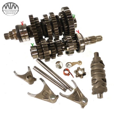

1. hat die ZZR eigendlich gerade oder schräge Getriebe-Ritzel ?

Gerade.

Klick auf das Bild dann wird es größer und du siehst wie das Getriebe aussieht !

cooles Foto !
Danke !
also wie bei meinem Kart früher...
